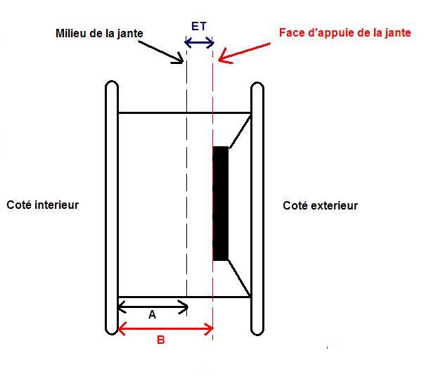

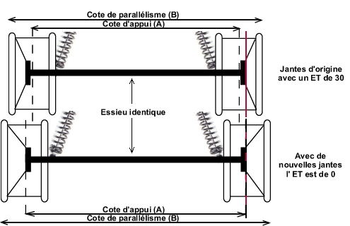

Oui un ET de goret moi les site qui plument les gens en vendant en ligne des jantes avec et 35 et 40 pour NC via leur configurateur sont des gorets. :cubitus:
Plus sérieusement le num est une valeur calculée par rapport de l'axe théorique de la jante.
idéal rester le plus proche Et 48 à Et 55 pour une NC.
Sauf si tu veux avoir un look de goret niquer ton train roulant, frotter les suspensions, durite de frein etc...et modifier le comportement.
Faire le calcul en fonction de la largeur choisie 7 /7,5 /8 pouces . :beer:

Ah ! Merci ! Une définition accéssible à la populas !
Donc une jante en 17x7 avec un ET 35 dépassera de 20mm de plus qu'une jante OEM (en 17x7 elle aussi mais avec un ET 55) et donc j'aurai l'air d'un goret #StanceNation #LowLife #KékéDesPlages c'est bien ca ? :cubitus:

Voilà avec cela c'est plus facile à comprendre. :beer:
Et faire le calcul en plus avec la largeur jantes 7× 2,54 cm( valeur 1 pouce).Pour éviter d'avoir la mauvaise suprise de toucher l'étrier de frein et ne pas pouvoir placer sa jante :beer: .

Steph :arrow: pour le passage de la pince de frein pour la NC :arrow: 17 pouce
C'est surtout le "ET" qui bloque et pas la largeur!
Pour ne pas être dans la mâchoire :arrow: ne pas aller au delà de l"ET 55" :jap: :arrow: "ET 60" il faut modifier la jante ou placer des cales!
Tant que tu reste en 7 avec un "ET entre 35 et 55) :bien: :arrow: :arrow: 7.5x17 "ET 35" c'est le maximum :arrow: passé cette dimension = modif.
une 7x17 en "ET" 45 c'est tout bon :bien: . la jante ressort de 1.5 cm comparer a l'origine.
Coté pneus :arrow: pour rester en dimension d'origine 205/45/17 ne pas dépasser la 7.5.
