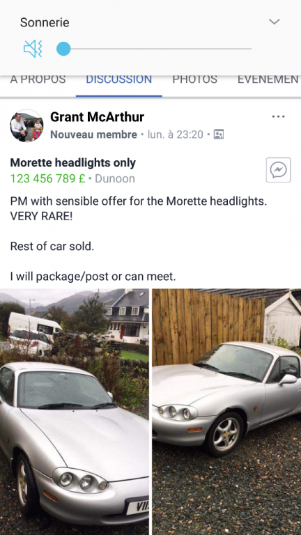

https://m.facebook.com/groups/599145706 ... 0782153628
 Sujet du message : Re: NB : Optiques Morette
Message Publié : Mer 22 Nov 2017, 02:37
marche pas, screenshot ?
Ouvrir avec Facebook.
