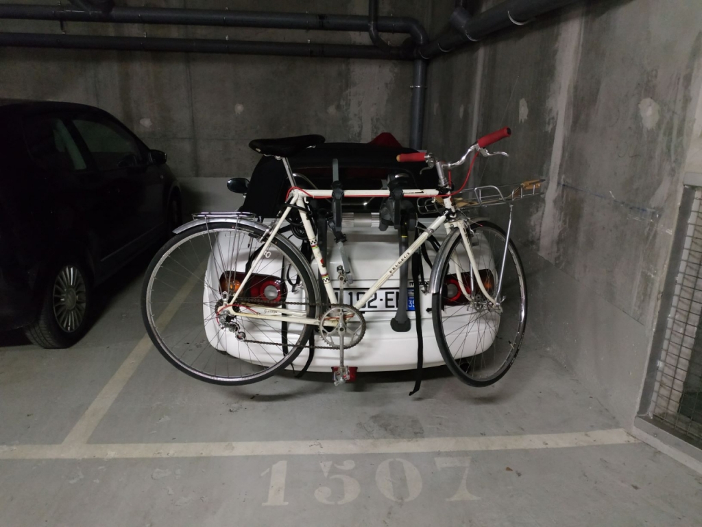

j'en ai un pour ma NC ( je pense que ca passe sur tout les models )
c'est un porte vélo de la marque SARIS

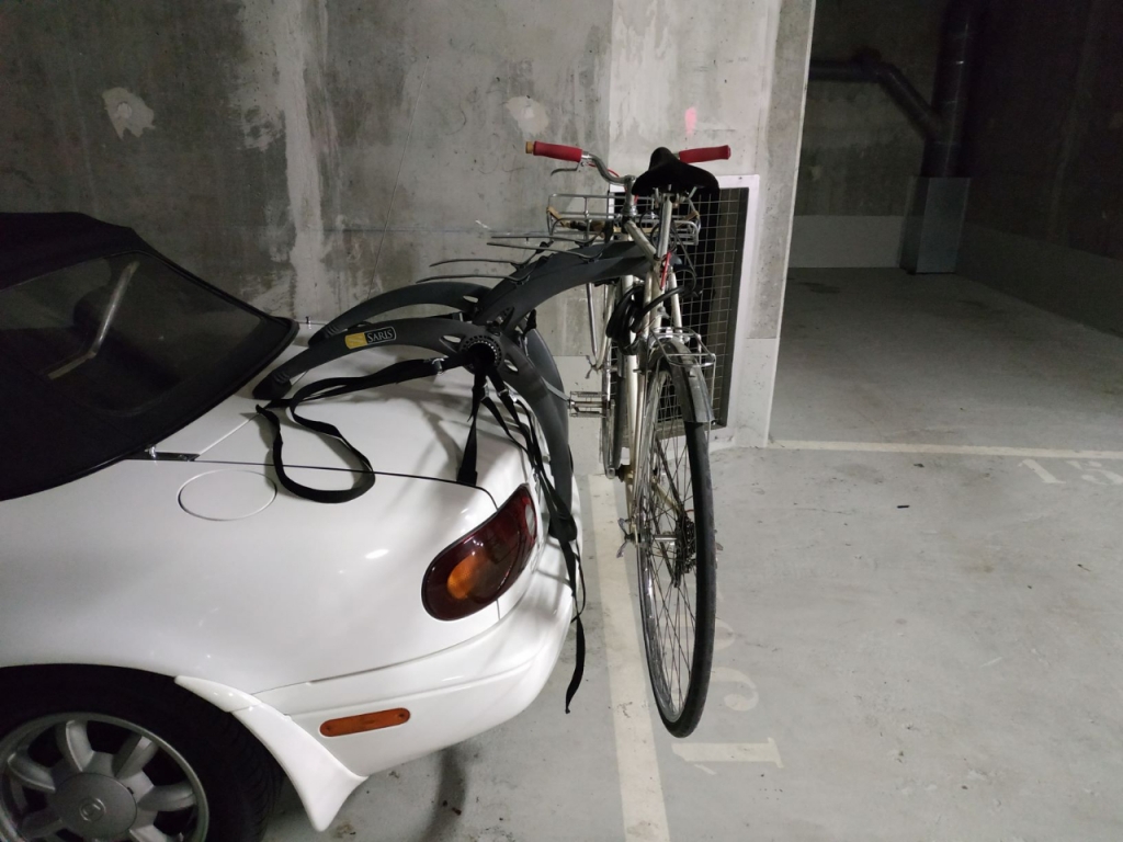

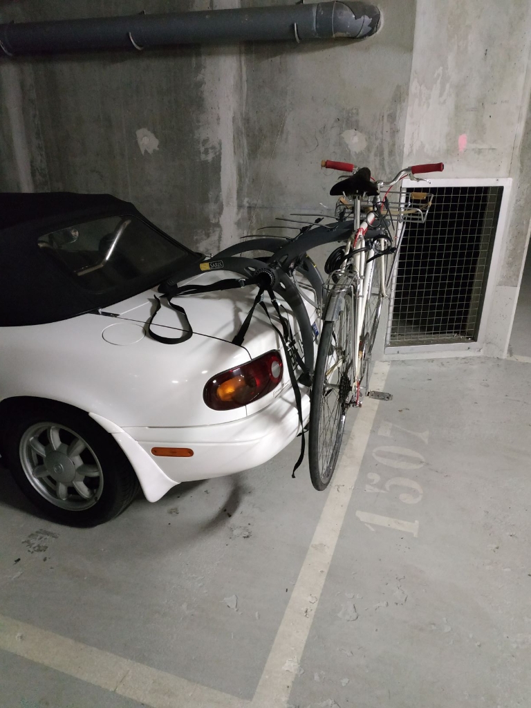

Oui j'ai le même.
Mais bon, les patins m'ont laissé des traces sur la carrosserie !
Ca part mais bon, en même pas 20 minutes, sans rouler et avec 1 seul vélo, que'est ce que ca sera dans 300 kms ...
Et je suis obligé de retirer un pédale, sinon ça vient toucher le coffre ... Pas hyper pratique, plus le fait que ton coffre est condamné !

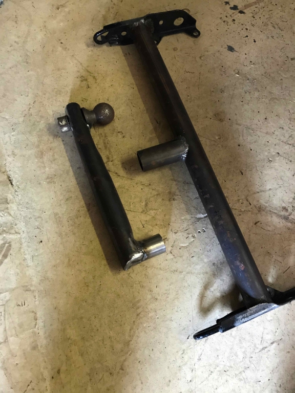

j'ai craquer et hop un "attelage" maison !
encore quelques bricole et un coup de peinture.
 Sujet du message : Re: Porte Velo MX 5 NA
Message Publié : Sam 24 Avr 2021, 17:27
Inscription : Lun 5 Fév 2018, 21:51
Message(s) : 127
Localisation : grenoble
avec une photo en situation c'est mieux :D
la voiture est encore sur cales pour arriver passer dessous pour pointer le tube transversale sur les platines.
mais ça devrait le faire.
le bras s'emboite sur la partie fixe et sera bloqué avec une vis de 10.
en enlevant le bras le reste sera presque invisible.
