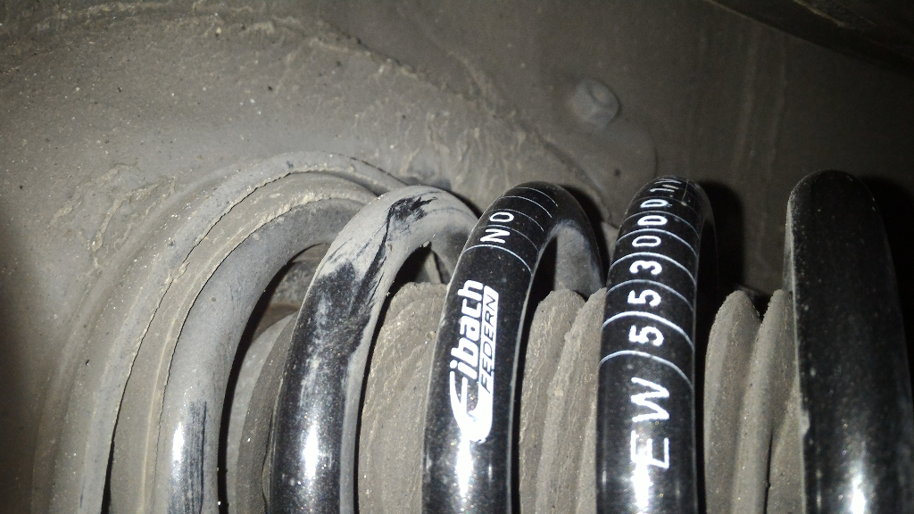

Normalement c'est inscrit dessus.
Un petit coups de chiffon humide dessus ;)
Je suis impressionné par ton coup d’œil Stan !!!
Après avoir dépoussiérer les ressorts, j'ai vu la marque et en effet, les ressorts sont bien des Eibach !
