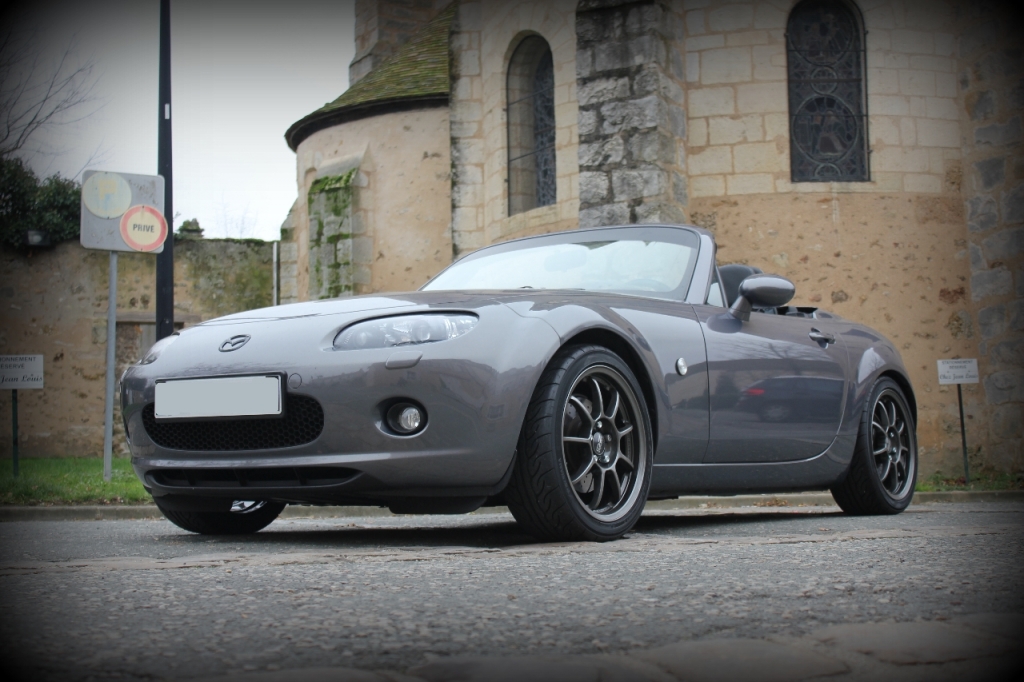

Bon j ai finalement passé commande de 4 jr3 en 16x7 ET40, couleur gun metal chez drift shop.
Je pourrai remettre mes pneus été existant.
C est une photo d une nc avec la meme config en 205/50/16 qui m a décidé.
Il a rabaissé ce qui me plait beaucoup.

Pneus montés hier et montage test ce matin
Super content du rendu. A part la hauteur, maintenant j ai envie de rabaisser un peu.
L ET40 passe juste a l avant, a l arriere il y a encore de la marge.
L empatement est donc different à l avant vs arriere?
Ne regardez pas l etat de la carrosserie, je la nettoyerai cette aprem :)
Ah sinon petite question pour confirmer mon choix.
J ai 2 pneus ete neuf et 2 pneus 4 saison maxis au 3/4.
J ai mis les 4 saisons à l avant pour avoir un meilleur grip à l arriere avec les pneus été.
J ai bon?ImageImageImage

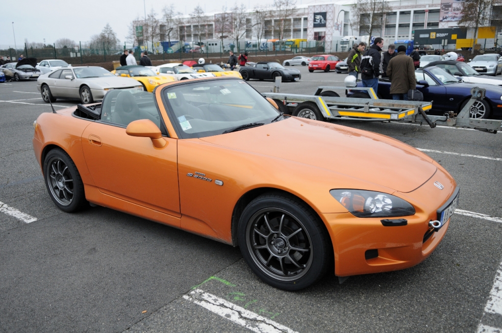

MX5NCRC a écrit :
Voici ce que j'ai mis.... (OZ Allegerita HLT en 17x7
Moins de 7kg
Je me disais bien que j'avais des photos quelque part, ça rendait bien sur une orange aussi ces Allegerita :)
En Effet :D :love2:
