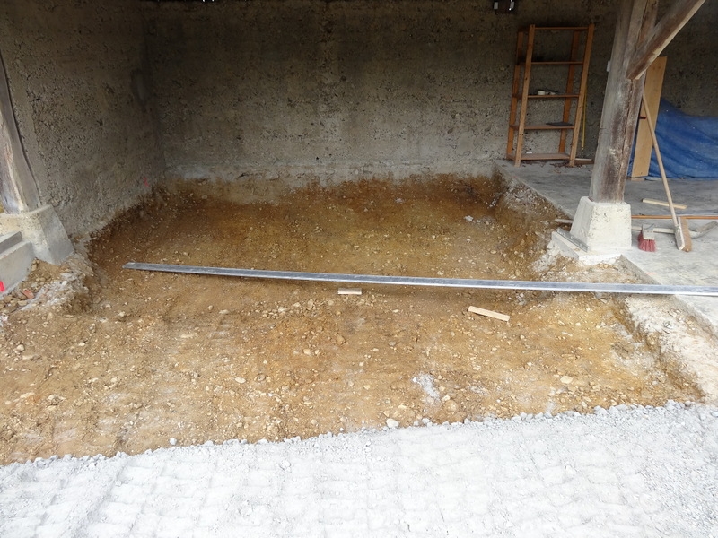

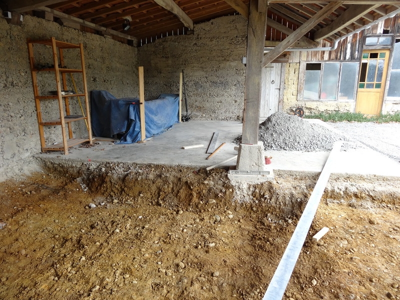

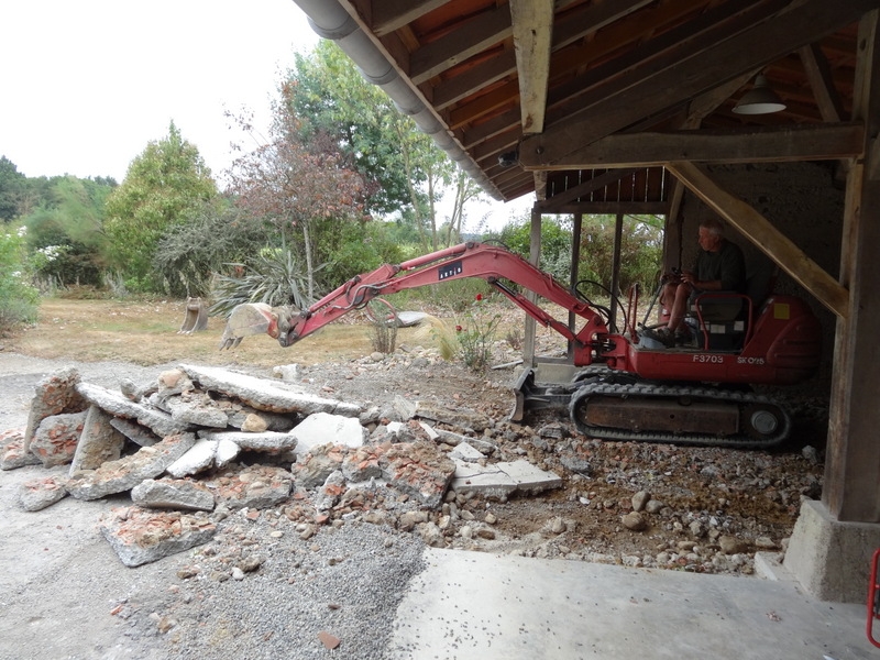

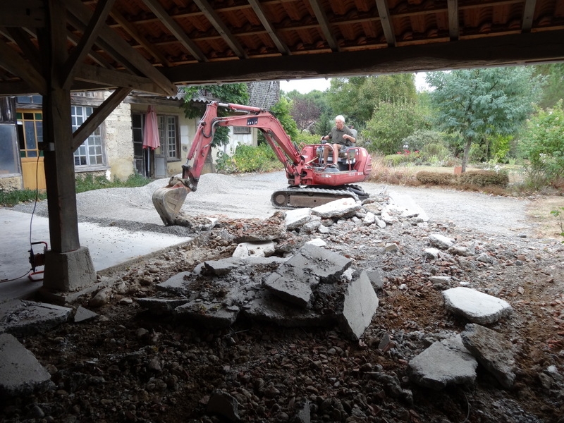

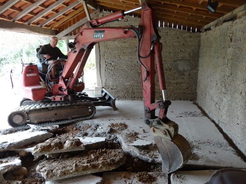

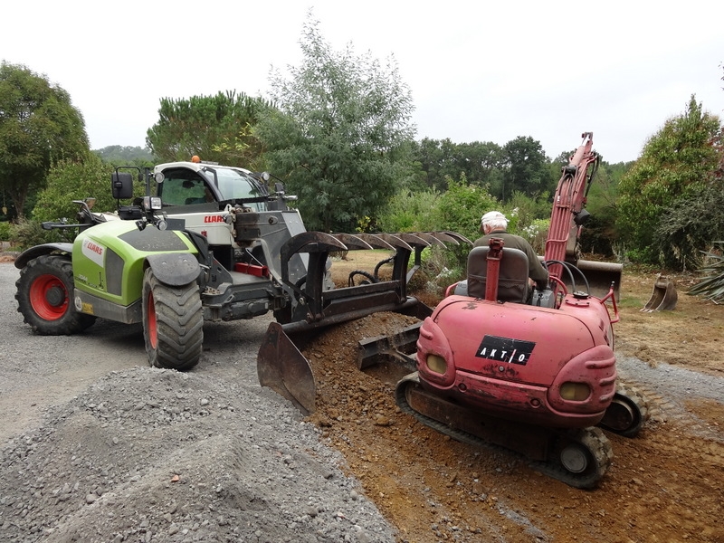

Bon, c'est bien avancé, je viens de faire réaliser le creusement pour une dalle de 20 cm d’épaisseur à 20 cm sous le niveau de l'ancienne dalle . Il a fallu également modifier l'accès au garage. Grâce à mon voisin avec le télescopique et un ami avec sa pelle ça a été fait dans la journée, il me reste à casser l'ancienne dalle en petits bouts et surtout retirer le ferraillage que j'avais amoureusement positionné pour qu'il puisse étendre les gravas dans ses chemins.
Demain, je coffre et la semaine prochaine....bétonnage :beer:

Ah oui ! ça bouge dans la France profonde :D

Ca semble en effet nettement mois fatigant avec les outils qui vont bien :ricane:

L'important c'est un bon outillage :D :jaime:

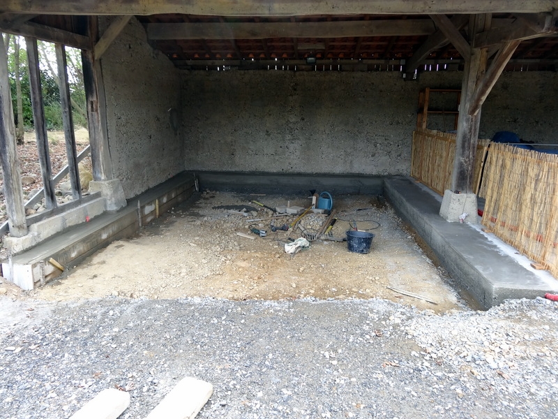

Bon, ça avance bien , j'ai fini le tour de ma dalle, demain je ratisse pour avoir les bons niveaux et je prépare le coulage de la dalle de 20 cm.
Si vous vous posez la question mais pourquoi a-t-il fait des trottoirs, c'est juste que le sol extérieur est plus haut et que je ne veux pas que l'eau s'infiltre par capillarité mais c'est surtout pour renforcer les murs qui n'ont pas de fondations. Donc je ne pouvais pas finir au droit des murs. Il me reste tout de même 3,95 m de largeur entre trottoirs, ça va suffire largement pour le pont qui fait 3m50 de large au niveau des fixations au sol.
