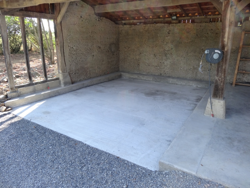

C'est fait, la dalle est en cours de séchage et ce n'était pas une mince affaire , non pas par la surface ni la quantité de béton , 3,5 m3 et 20 m2, j'ai déjà fait bien pire et à la main, mais surtout en raison de la météo.
On a débuté à 9h00 et terminé à 13h avec l'aide de ma moitié. Il faisait 13°C au début pour culminer à 32°C à la fin. Le béton fibré je ne connaissais pas, moi c'était toujours à l'ancienne, le bon vieux ferraillage. Il était, par choix bien liquide au début mais il a séché très vite sur la fin. Au bilan, moi qui aime bien les travaux bien lisses, je suis un peu déçu, cela ne me ressemble pas.
Suite des évènements d'ici un petit mois, le temps que ça durcisse à cœur, mais déjà je peux vous dire que la brouette de rab a du être retournée sur place au début des finitions et le lendemain j'ai passé deux heures à la découper au perforateur.
L'arrivée d'air est opérationnelle, quel plaisir de ne plus avoir à dérouler le tuyau par la fenetre de l'atelier :bien:

Tu peux faire un ragreage autolissant, c’est ce que j’ai fait avant de peindre.
J’ai utilisé un VPI V130 qui peut rester sans revêtement.
Faut juste penser à attaquer la laitance de la dalle avant de poser le ragreage et idem si tu veux peindre.

Sauf que 20 m² de régréage ça douille et je n'ai pas envie de mettre encore quelques centaines d'€.

Ben c est propre je trouve.
Félicitations

6 sacs de 25kg pour 5mm sur 20m2. Prix trouvé sur le net 25€ le sac soit 150€ au total.
Une dalle non revêtue fera de la poussière à vie, si tu fais vraiment de la grosse méca tu ne peux pas trop te le permettre.

Superbe ta dalle. Tu as utilisé un débulleur ? une lissarde ?
Moi, je ne mettrais pas de ragréage, ta dalle a l'air très plane. Éventuellement, un coup de ponceuse à béton et une peinture idoine.
De toute façon, le local étant ouvert, tu auras toujours de la poussière. L'avantage de la peinture, c'est contre les tâches qui s'incrustent dans le béton.

Oui Bender, c'est propre mais j'ai l'habitude d'avoir une surface lissée sans défaut et surtout là ou je ne veux pas que la saleté s'incruste. Les autres dalles non revêtues je les ai passées au ciment pur saupoudré en cours de séchage et c'est un miroir, ensuite un produit imperméabilisant et c'est anti taches. Là ça va être plus difficile.
J'ai 25 jours pour réfléchir, il me reste 4 litres de résine d'accrochage SIKALATEX je vais voir si je ne vais pas en faire un enduit maison.

Franchement je pense qu'un petit ragréage te coûtera pas bien cher, pas plus que la location d'une ponceuse à béton.
En tout cas mets bien quelque chose d'imperméabilisant par-dessus, j'ai eu en loc une maison avec un garage au béton lisse comme du papier mais brut, la moindre goutte d'huile faisait instantanément une tache incrustée, ça faisait mal au cœur... :aie:

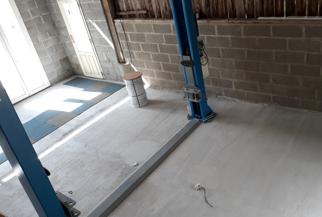

Top le twinbush.
Je viens de réinstaller le mien dans mon nouveau garage
J'en ai profité pour passer des cables dans la dalle pour des lumières au sol :P
