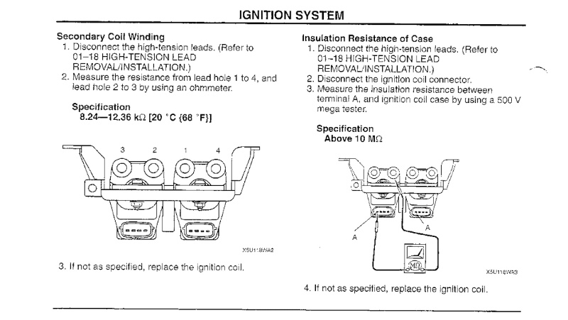

en état bien sur, car je ne trouve pas la demi panne de ma 10 AE et je voudrais essayer de nouvelles bobines.

Coucou Paupiet!
En attendant si tu souhaite faire un test préliminaire ;)

pour le deuxieme test je trouve ça moyennement clair , ou colle t il le deuxieme fil ? sur le plastique de la coquille de bobine ou ????

Il me semble qu'il le colle sur le boitier pour tester la résistance d'isolement :?
je pense effectivement qu'il le colle sur l'isolant en plastique gris du corps de bobine mais ça me semble un peu vaseux , surtout si la bobine possède une fente pas très visible et entraînant un défaut d'isolation ponctuel.peu de chance pendant le test d'être pile poil au bon endroit...
