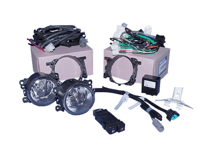

Attention si tu n'as pas les AB d'origine sur ta voiture, interrupteur seul ne sera pas suffisant.
Le faisceau est différent et il faut aussi un petit boitier électronique qui pilote l'AB arrière.
Le kit était vendu sur mx5parts et IL motorsport, mais il n'est plus dispo. :tantpis:

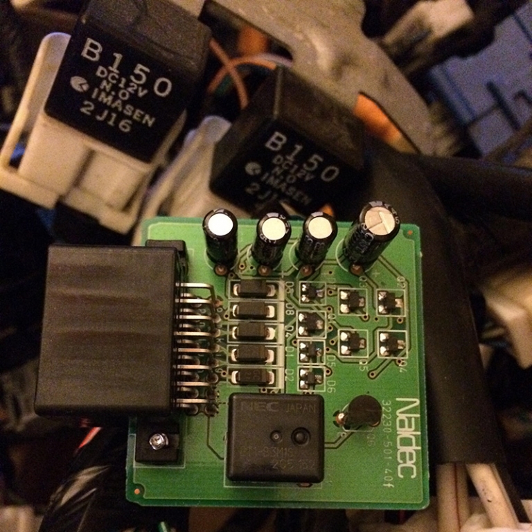

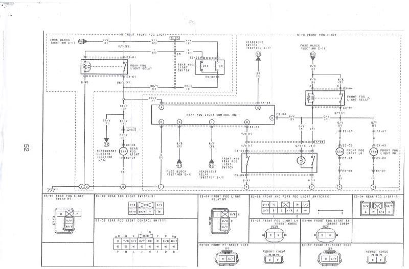

As tu ce boitier là ?
C'est le "rear fog light control unit" du schéma que j'avais posté hier. il est placé à gauche de la pédale d'embrayage.

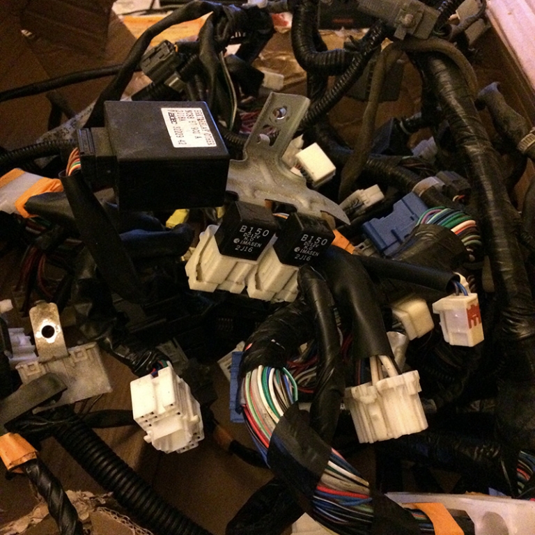

Par contre un boitier comme ça, il se peut que je l'ai !
Et il faut un gros boitier comme ça pour pas que le feu de brouillard s'allume quand tu n'es pas en code ? :o
