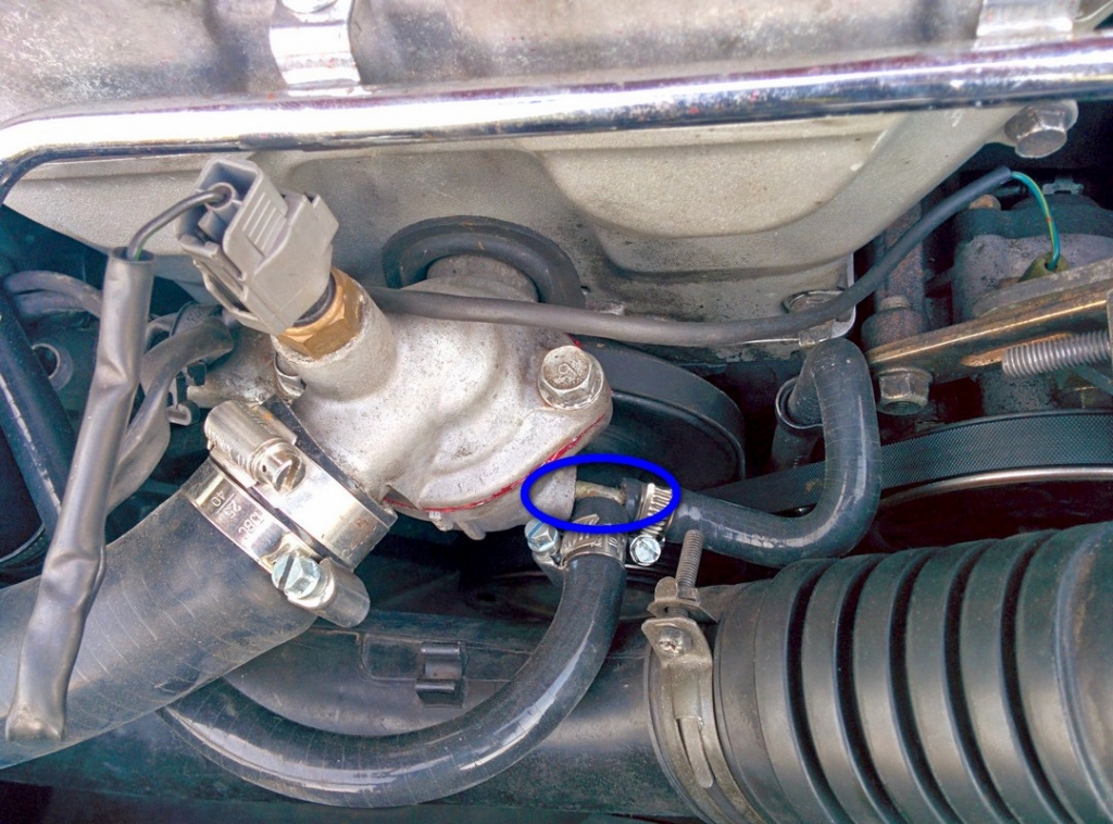

Bonjour à toutes et à tous,
Plutôt que de grand discours, je suis à la recherche du petit T (en alu?) qui se trouve en sortie de calorstat. Le mien est en mauvais état et j'ai peur qu'il me lâche un jour ou l'autre alors je fais appel à vous pour savoir si qq'un avait cette petite pièce qui traîne dans son garage!
D'avance je vous remercie

Il est serti, si tu le sors tu n'es pas sur de pouvoir le remettre de façon étanche

Ah, il est serti normalement... Bon ok, le mien est donc définitivement mort...
Sur la mienne il est plus serti, et je me demande même comment il fait pour tenir... Peut être est il contraint par les durites

y a peut-être moyen j'ai posé la question ;) :
http://clubroadster.net/vb_forum/89-roa ... ost4738938

Ah cool merci bien !!! Dommage qu'il est pris les photos avec la référence de l'autre coté... je crois lire PO0126 mais ca me donne rien sur google

J'ai remplacé un des tubes rouillés par un tube récupéré sur un vieux bloc nissan, monté à l'étau et avec de la colle d'étanchéité de plomberie ça n'a pas bougé depuis un an, mais j'ai du m'y reprendre à deux fois.
Si la pièce est dispo chez mazda en neuf ça doit être plus simple, reste à trouver la réf
