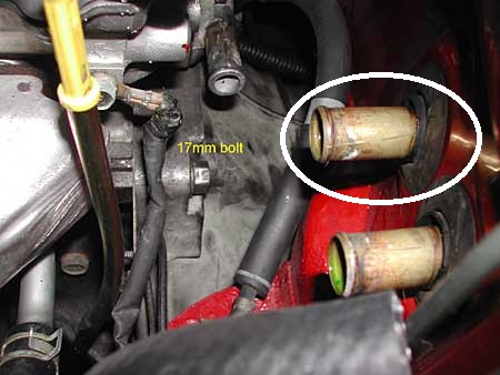

Hello tout le monde, comme dit dans le titre, je recherche un tuyau d'alimentation du radiateur de chauffage pour NA 1.8 de 1995 lhd. (au cas ou ca soit différent)
C'est un tuyau en laiton/cuivre quasiment fixe ou la durite en caoutchouc sortant du moteur vient se fixer.
merci d'avance

Je réponds à ton MP ici car je ne suis pas certain, mais pour moi ces tuyaux laitons sont solidaires du bloc chauffage, non ?
Edit : apparemment ils sont démontable, et spécifique RHD / LHD :arrow: http://www.autolinkmx5.com/heater-matri ... 3005-p.asp
J'ai un bloc chauffage de mk1 LHD à la maison, je regarde dans quel état ils sont :oui:

Les tuyaux viennent directement du radiateur de chauffage et ils sont brassés.
Les caoutchouc visibles sont simplement des passes cloisons.
C'est soit tu coupes et tu brasses, soit tu redresses soit tu changes le tout :)

Normalement ils se détachent un peu avant le radiateur
Merci yacco :woo:
http://www.mx5diy.com/2015/03/heater-ma ... t.html?m=1

autant pour moi il me semblait qu'ils étaient brasé (pourtant on avait le bloc chauffage il y a deux semaines en main).

Alors pour vous donner des news, tuyau réparé chez un pro. effectivement un des deux tuyaux et belle et bien souder sur le radia sur les na.donc dépose TDB obligatoire pour l'enlever.merci quand même pour vos propositions
