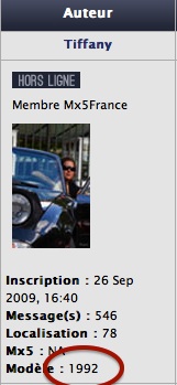

un petit indice :
donc plutôt une bonne nouvelle...par contre si tu change le neyman, soit tu te retrouve avec deux clés soit il faut changer le pack neyman/serrures portes et coffre/trappe/boite à gant :sic:
