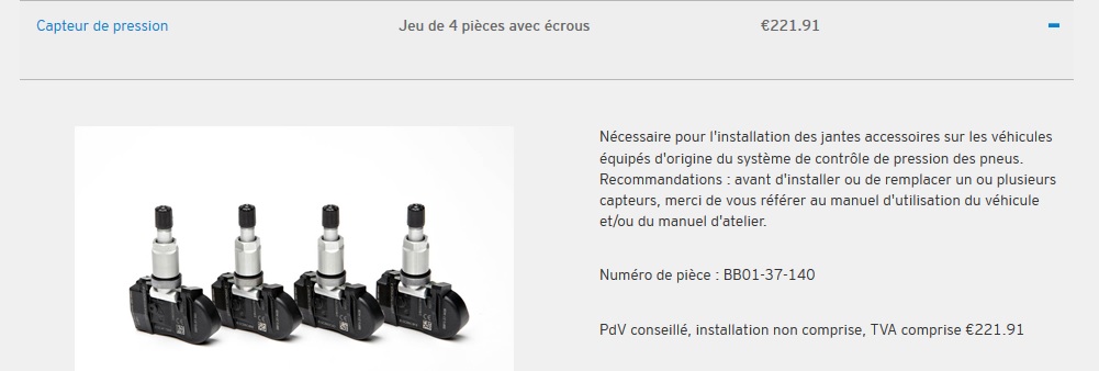

je sais que pour la NC, sur le site des accessoires Mazda, il y a ça:
j'espère qu'il y a un bug pour le prix :D .
