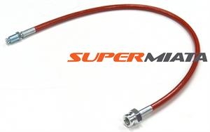

Ça fait un mois que je cherche une durite en inox pour ma mimix. J'ai commandé chez HEL (modèle CCK045 de mémoire) mais ce n'est pas adapté aux mimix avec le volant à gauche :aie:
Ajoutez à ça la TVA et les frais de douane.... ça pique.
À part aux USA, je ne vois pas ce que je cherche. Est-ce que l'un d'entre vous à une référence ou en vend une directement ? Je peux payer l'envoi sans soucis si ça vient d'Europe.
Pour être sûr, je cherche quelque chose comme ça :
Merci d'avance chers confrères !

Pourquoi ne pas la faire faire sur mesure ?
Ils peuvent te faire ça sans soucis chez evolve ou mosa frein.

https://www.mx5parts.co.uk/clutch-line- ... -4224.html

Je ne savais pas que ça se faisait. je suis nouveau dans ce passe-temps. Je vais investiguer ça, mais je n'ai aucune idée d'où est-ce que je peux trouver les mesures et autre spécifications.
stan69 a écrit :
https://www.mx5parts.co.uk/clutch-line-master-slave-cylinder-mk1-25-p-4224.html
Justement, j'ai exactement ce modèle mais un des embouts n'est pas bon. Il est fait exprès pour les LHD anglaises qui ont leur master cylinder à droite, comme leur volant.
Merci déjà pour votre aide, je continue mes recherches :D

Ils ont un autre modèle :
https://www.mx5parts.co.uk/clutch-line- ... -2820.html
https://www.mx5parts.co.uk/clutch-line- ... -1884.html
J'ai aussi ce modèle alors que j'ai une LHD et aucun problème, il est juste trop long mais ça n'a pas plus d'impact que ça !
Ah bon ! Tu l’as raccordé dans la durite dure qui passe au dessus du moteur ou dans la partie du milieu qui est flexible ?
Ce serait top si je pouvais la monter sur la mienne !

Pas besoin des mesures, c'est eux qui la prennent et te font la durite dans la foulée.
