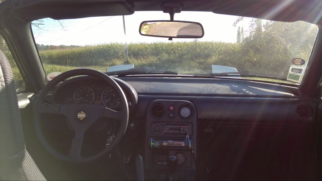

Je vais demoner le cache pour voir si derriére j'ai la broche pour le connecteur du bouton de degivrage.
Voici mon clavier de ventilation il n'y a pas le logo du degivrage.
Only the good died young

J'ai le même que toi et une prise de dégivrage d'origine car elle fonctionne dès la ventilation en marche comme indiqué plus haut.
Mettre un bouton n'est pas plus mal pour gérer le biniou, et à voir aussi, comme tu le dis, si en effet tu as la broche pour connecter le faisceau.
