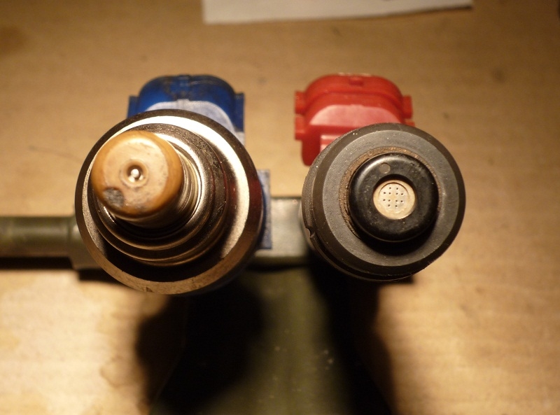

Je cherche 4 injecteurs fonctionnels pour mx5 na 1.8, ceux de 1.6 ne me suffisent plus pour le setup.

j'ai 4 injecteurs de NBFL 1.8 dispo si tu veux.

la vache tu as quoi comme config Skeilz pour nécessiter l’emploi d'injo de 1.8?
sinon idem que Cherub, quitte à changer d'injo autant mettre des injecteur de technologie plus avancée (meilleur pulvérisation)
à la condition que l’électronique suive si encore d'origine

C'est bolt on les injos de nbfl?

ça dépend ce que l'on entend par PNP
Dimensionnellement oui, par contre je pense que dans mon cas le dead time inférieur des injo 12 trous nécessite un ajustement au niveau gestion.
viewtopic.php?f=84&t=18895&p=15804202&hilit=denso#p15804143
viewtopic.php?f=64&t=27834&hilit=denso
mais il y a pas à chier, à partir du moment où tu piges que se sont les vapeurs d'essence qui brulent (et donc produise les watt) il ne fait aucuns doute sur la supériorité totale des injos plus modernes ;)
