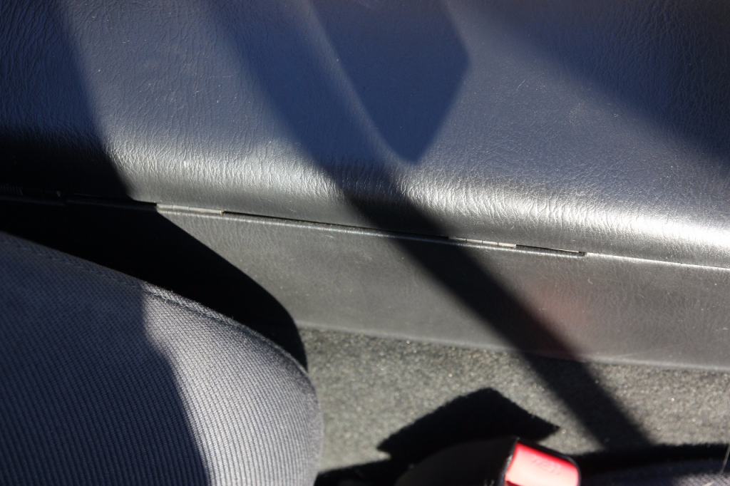

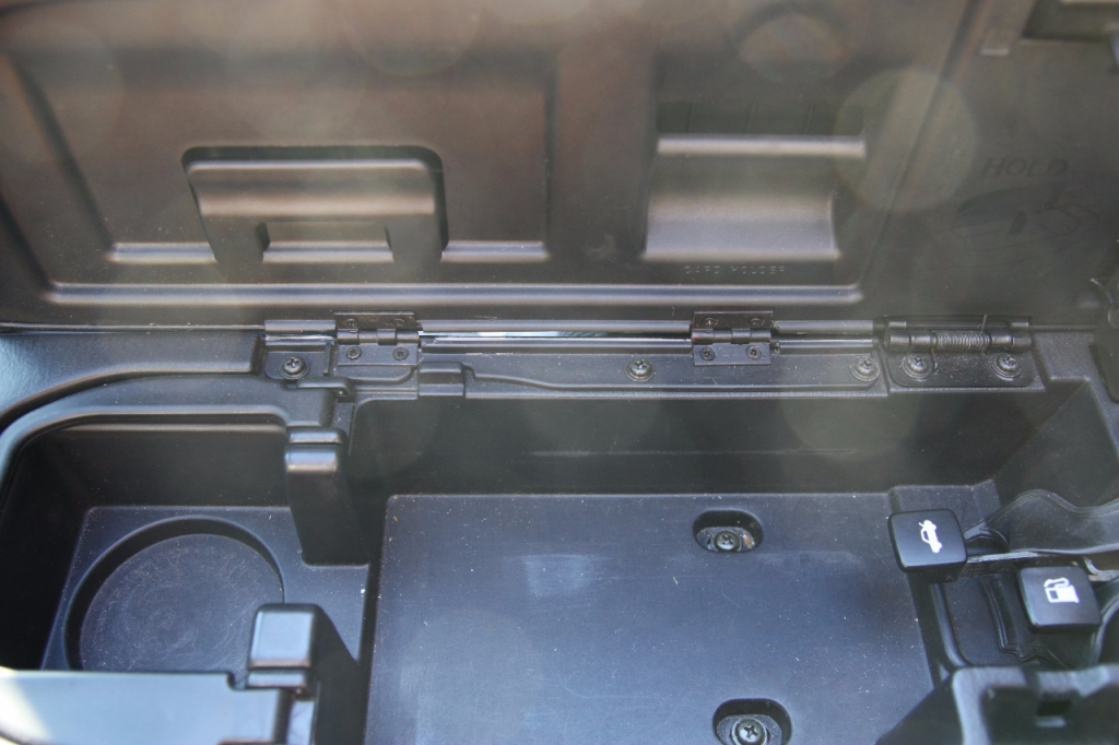

perso j'ai réparé la mienne la bidouille ne se voit quasiment pas et c'est beaucoup plus solide.

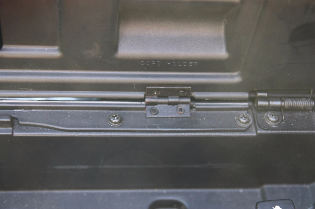

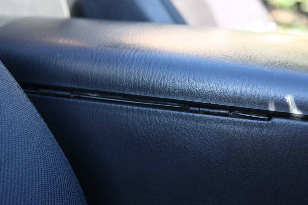

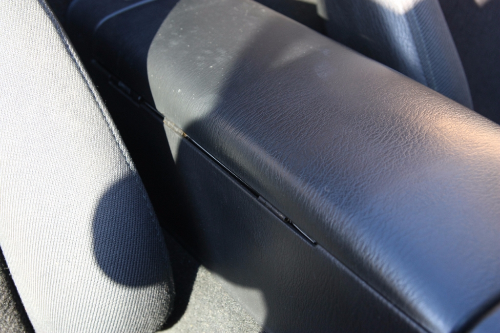

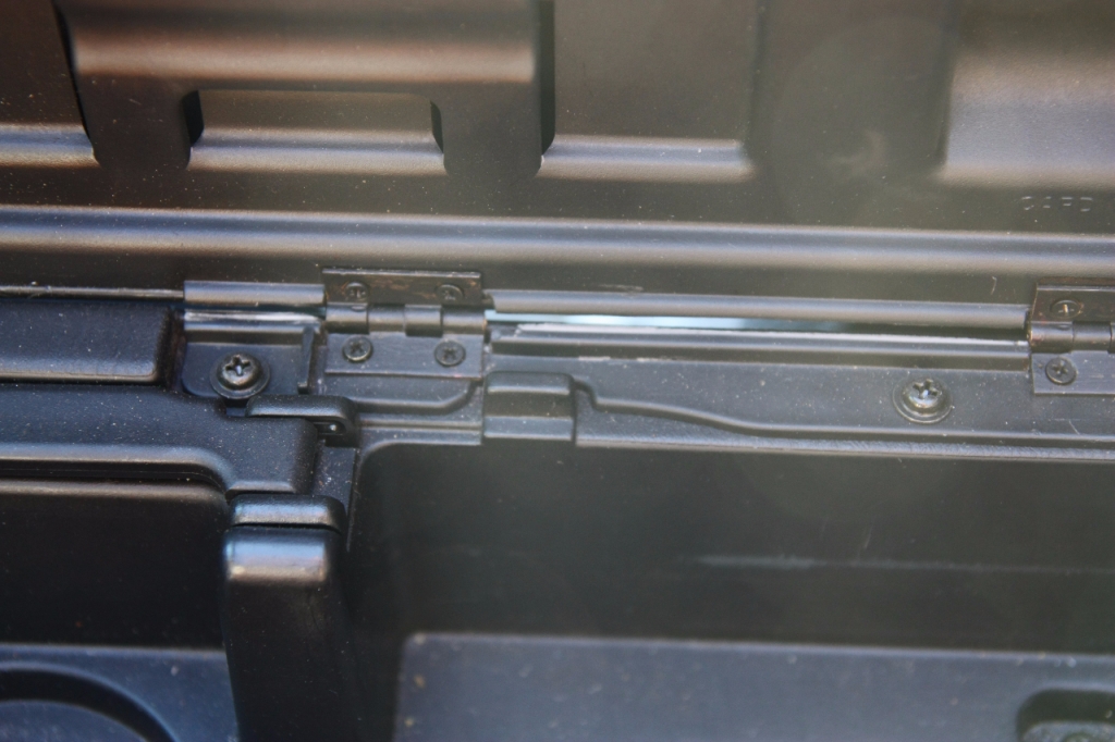

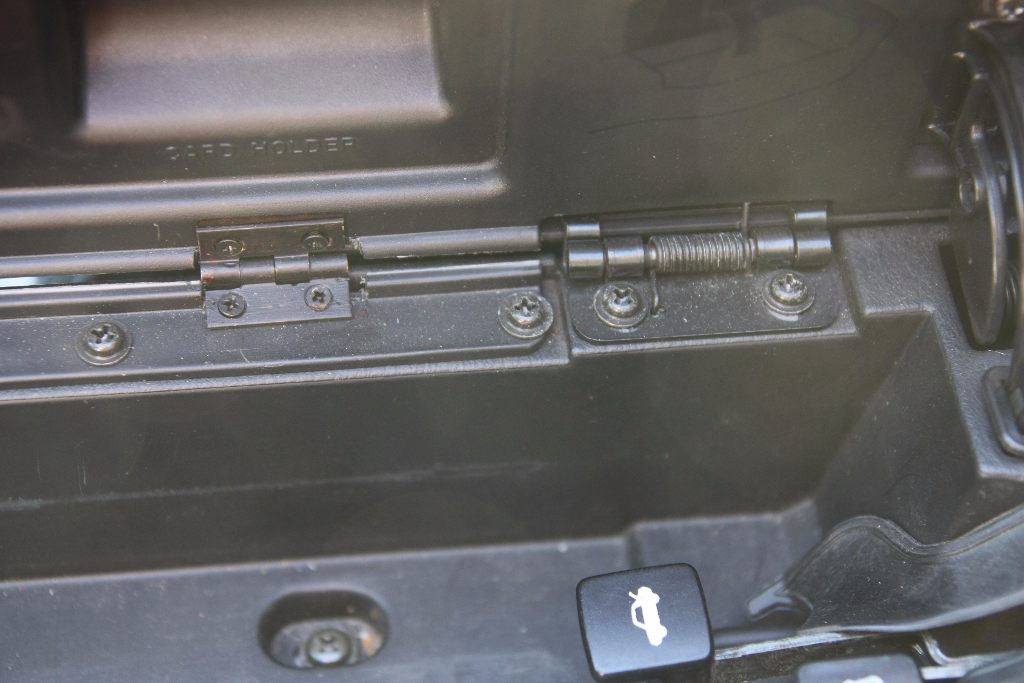

Je mets des photos
les charniéres viennent de la reine merlin 25mm de long et 19mm de haut en laiton ref:67551834
2.50€ les 2
un peu de peinture noire mat je ne sais plus si les vis sont fournies
aprés c'est facile à comprendre
ça fait plus d'un an et ça bouge pas et faut vraiment y préter attention pour le voir

juste une chose les vis sont montées avec écrous+rondelles et non pas visées dans le plastique sinon ça tiendra jamais
donc faut demonter la garniture du couvercle ( c'est facile)percer monter les charniéres et remettre la garniture.
pareil pour le socle
bon courage

Voilà j'ai fait aussi la modif, heureusement que j'ai relu, et j'ai mis des vis/écrous et non les petites vis simplement fixées dans le plastique
