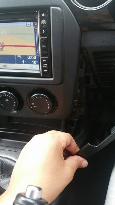

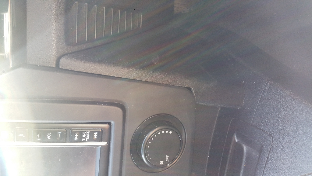

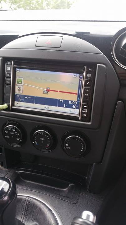

J'ai installer un autoradio Panasonic des édition Tanoshi dans ma NC tout fonctionne à merveille jusqu'au moment de remettre les dernier plastiques. :ptdr:
Je vous laisse découvrir en image !
Voilà... Enfaîte le cache plastique ne ce met pas car il est pas adapter à la nouvelle fasse avant de mon nouvel autoradio.
Savez vous où je peu trouver des nouveau plastiques avec les bords arrondie ?
Bien à vous :hello:

Et l'autre côté est pareil ? Parce qu'au premier regard, j'ai l'impression qu'il se mettait avant, non ? :?

Non enfaîte c'est le premier truc que tu es censé retirer pour avoir accès au vises de démontage ! :oui:
mais du coup vu que mon ancien plastique forme un angle droit et que le nouveau est arrondit du coup je pourrais forcer autant que je veux ça ne fonctionnera pas :ricane:

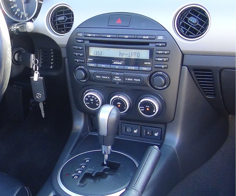

C'est parce que tu as une façade pour les NC FL non ?

La console centrale est totalement différente... T'es dans la mouïse ;) faut tout changer ... ou jouer de la lime avec un dremel (risqué car faut pas se rater)

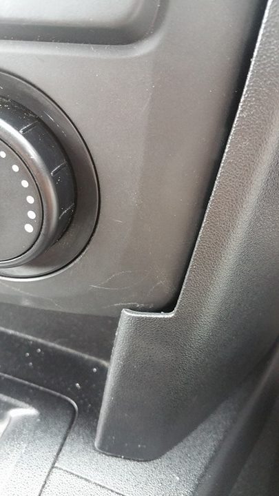

Justement je viens de limer les bords pour essayer de les adapter et franchement c'est pas une chosse facile... malheureusement même en limant les bords y'a toujours le défaut de l'angle droit..
Du couo maintenant ça rentre mais ça fais toujours moins propre que l'origine.
Apres je pense que deux plastiques de NCFL passe facilement à la place des plastiques NC.
Je pense que pour l'instant sa fera l'affaire le temps d'en acheter des nouveaux :)

Je pense pas que ce sera mieux. Regarde comment sont fait les plastiques sur la FL mais il me semble que c'est assemblé totalement différemment ;)

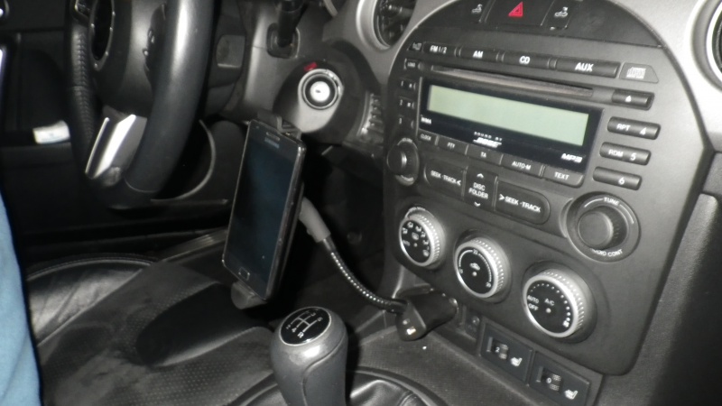

Quand je vois cette photo je vois les caches latéraux passer derrière le cache central... du coup je vois pas trop en quoi ça pourrait être différent de celui que ma fourni le mec. Au final tant que les clips le mettent au même endroit et que le cache central de ma NC et le même que celui d'une NCFL donc l'achat de cache latéraux de NCFL pourrait faire l'affaire ? Vu que la j'ai monter là face avant de la NCFL avec l'autoradio de la NCFL. :aie:

Regarde sous les commandes de siège chauffant : la partie horizontale n'est pas du tout faite pareille. Tout est différent, à mon avis rien n'est compatible : faut tout changer la partie accoudoir et y'en a certainement pour une blinde.

Regarde bien toutes les différences, toute la console est différente. :sic:
Sauf le levier BVA bien sûr ! ;)

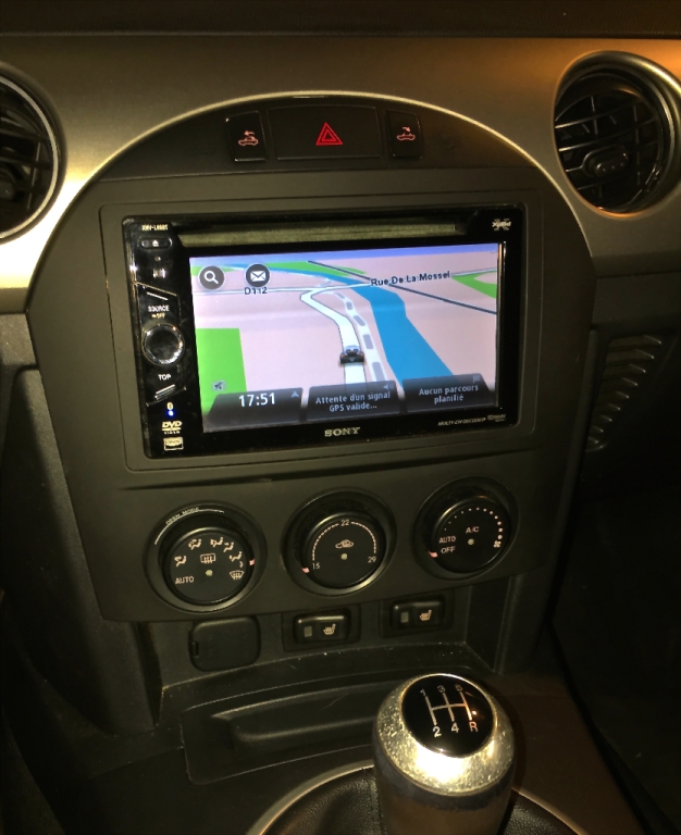

Ton autoradio , il est en taille standard 2din non ?
Si oui pourquoi ne pas partir sur un plastique de nc1 qui va bien
Comme celui-là :http://www.ilmotorsport.de/shop/article_detail.php5?aid=2366&oid=1584&depth=3&page=0&count=3&PHPSESSID=23fd94a24ca03e734b9fc53fb4618139
J'ai celui là pour mon gps Sony et l'intégration est nickel ;)

Bon pas trop de lumière dans le garage mais ça donne une idée
