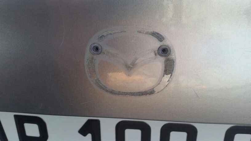

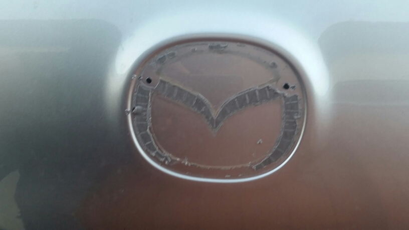

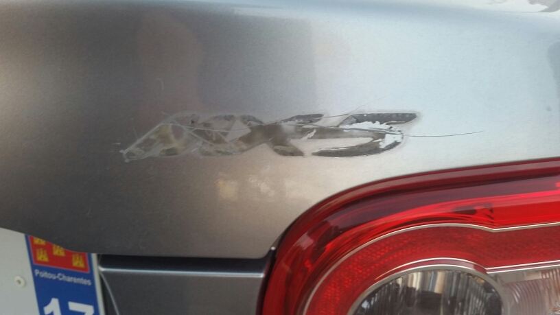

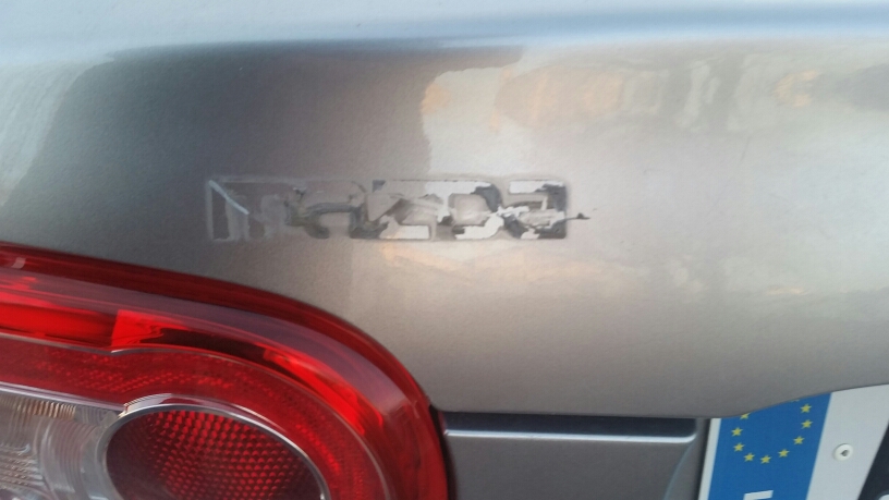

On m'a volé en pleine journée et sur un parking fréquenté :etonne: ...tous mes badges de ma mimix... :cry: Probablement des branleurs du collège qui n'est pas si loin ! :boxe:
Je suis vert !
Ce qui me fait bien chi.. c'est qu'ils ont rayés la carrosserie comme vous pouvez le voir sur les photos ci-dessous
Donc je voulais savoir
1- si je pouvez achetez l'ensemble des badges sur mx5parts ?
A priori, ceux là :
http://www.mx5parts.co.uk/mazda-rear-ma ... -1072.html
http://www.mx5parts.co.uk/mazda-rear-ba ... -1073.html
http://www.mx5parts.co.uk/mazda-rear-wi ... -3721.html
http://www.mx5parts.co.uk/mazda-front-w ... -3579.html
Est-ce que je fais erreur ?
2- un passage chez un garagiste me semble indispensable pour l'arrière..oui/non ?
A votre avis combien cela va-t-il me coûter ? (histoire de voir si je fais marcher l’assurance ou pas)
Merci de votre aide.

personnellement je passerais par un dépôt de plainte et faire passé par l'assurance, sur photo difficile a dire mais je pense que le coffre devra être gicler
maintenant ce n'est que des suppositions sur photos en vrai peut être juste un coup de polish pourrait suffire

Perso je remettrais uniquement les logo mazda. Si tu te gare au meme endroit tu n'es pas a l'abris que le gars recommence. Et pour le reste, j'enlèverai les traces de colle et un coup de polish pour voir si ca atténue. Combien est ta franchise?

un bon carrossier saura te ravoir les rayures sans avoir à repeindre
et pareil je ne remettrais que les logos mazda

La colle part bien avec une machine spéciale en garage.
Pour les rayures, une peinture semble plus appropriée je pense. A voir.

Pour retirer les traces de colle, tu prends du coton imbibé d'essence F et tu frottes , ca fonctionne très bien, en plus cela nettoiera la partie ou tu as la rayure.
A propos de la rayure, pour savoir si il faut repeindre ou pas ---> tu passes délicatement ton ongle sur la rayure: si tu sens que tu accroches, c'est que la rayure est trop profonde pour pouvoir l'atténuer avec un bon polish et de l'huile de coude. Et dans ce cas la effectivement c'est par la case peinture qu'il faudra passer.

J'ai rien déclaré.
J'ai fait réparé tout ça par "un copain".
Peinture 80€ + coût des badges..
Affaire réglée.
J'ai pas remis les 3 badges à l'arrière, j'ai remis le central seulement.
Du coup, j'ai 2 badges en stock.
