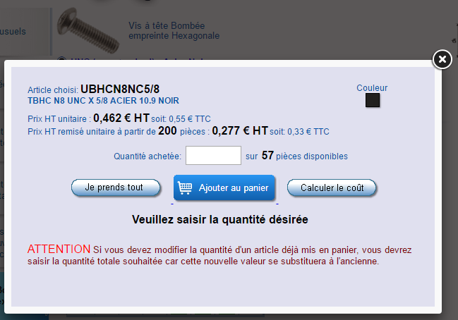

Message Publié : Mer 22 Fév 2017, 15:24
Message(s) : 9967
Bon gland, mais c'est bien dur ! ... Euh non, pardon !
Vous avez raison, ce doit être un pas américain :oops:
En dessous, les boulons prennent dans un insert métallique dans le cache inférieur en plastique. Si c'était traversant, avec un écrou libre, ça ne serait pas un souci...
J'ai bon, si je prends ça ?
Message Publié : Mer 22 Fév 2017, 15:30
Message(s) : 1674
Localisation : eure (27)
Oui, je me suis mal exprimé effectivement :ricane:
Quand je dis traversant, je parle du côté de l'insert, le boulon pourra passer complètement au travers?
Ils ont pas fait la connerie de faire un insert borgne?
Sinon la réf me parait bonne, reste à esperer que les fdp soient pas trop élévés...
