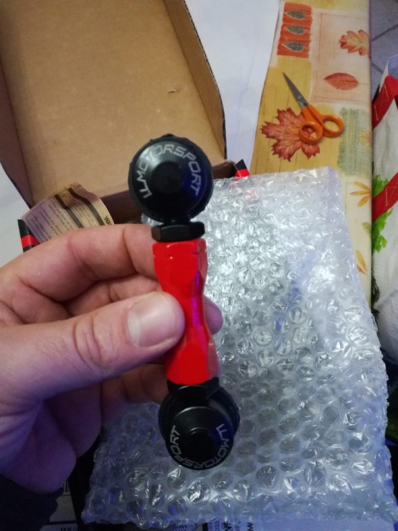

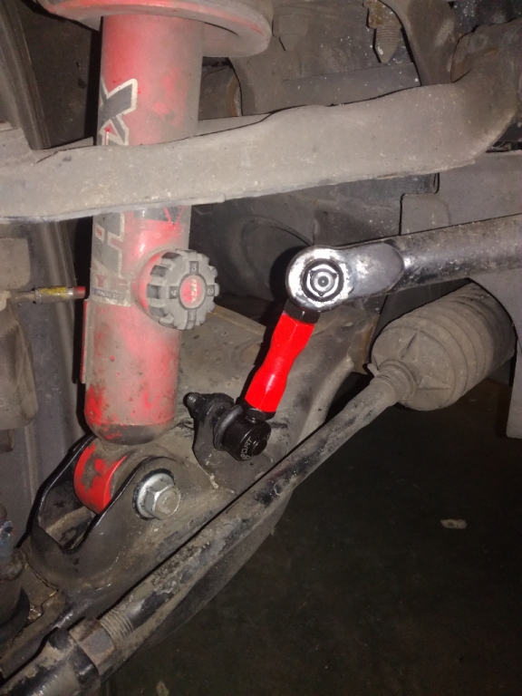

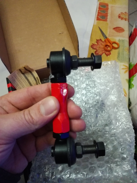

Alors actuellement sur la NB, j'ai celle ci
La NA (que je n'ai pas encore mais ca arrive) a pour le moment des biellette maison du type rotules uniball.
Mais il parait que le système NB est meilleur que NA... d'où ma réflexion sur le fait de passer sur des bras de NB.
De ce que je retiens de mes lectures
NA en SB = caca
NA en rotule type uniball= bien
NA avec rotule a doigt = + bien
Mais comme on lit tout et son contraire :aie: (par exemple les racing beat reglable sont en SB et pourtant on dit quelles sont bien...) , sinon je reste sur triangle NA + rotule uniball et je revend celle ci.
