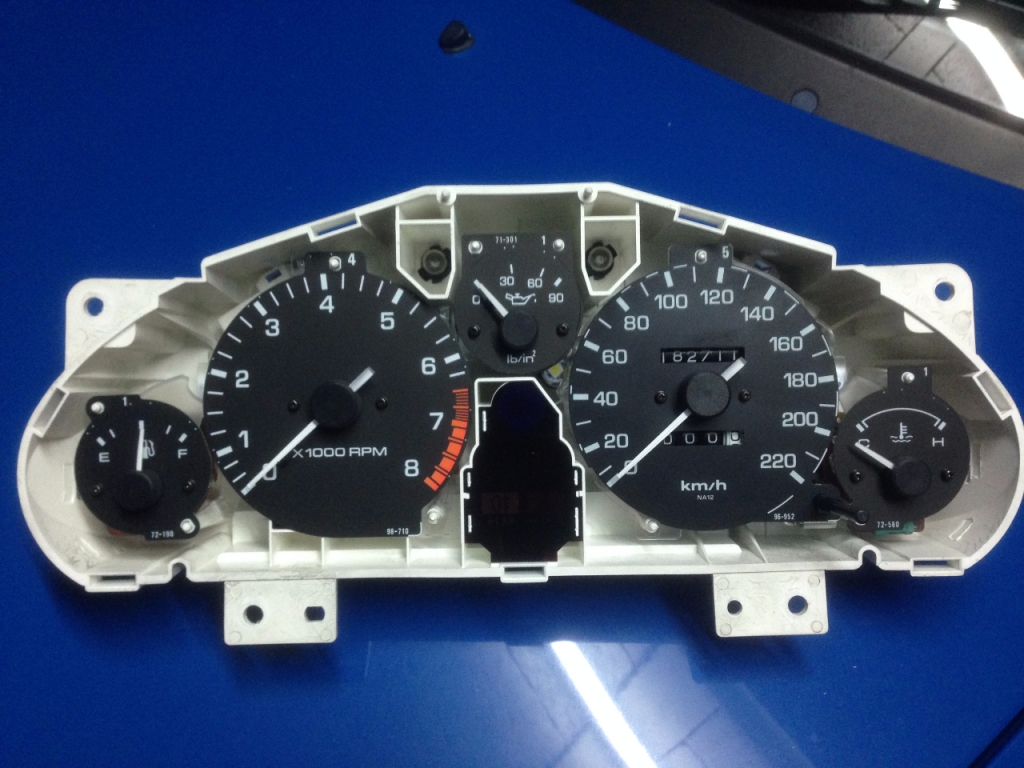

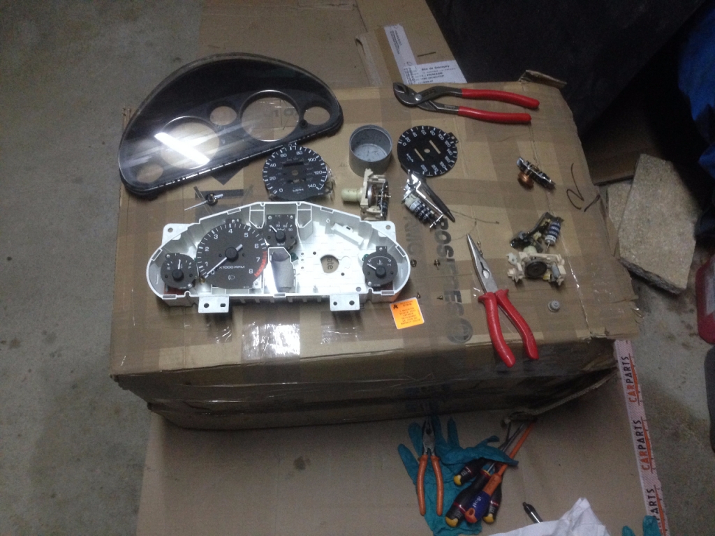

Etant en plein démontage de mon compteur pour le passer en km/h, je recherche un fond de compteur ainsi qu'un fond de jauge d'huile en bar.
Donc si quelqu'un a fait du tuning sur son compteur, merci !

J'ai racheté tout le morceau de compteur en kilomètres et j'ai converti mon mileage en kilométrage.
Je voulais un nouveau fond de compteur car celui acheté n'était pas parfait mais ça ne se voit pas sous la vitre.
J'aurais bien voulu avoir la pression en bar car c'est plus lisible, ça m'éviterait de faire la conversion en temps réel !
