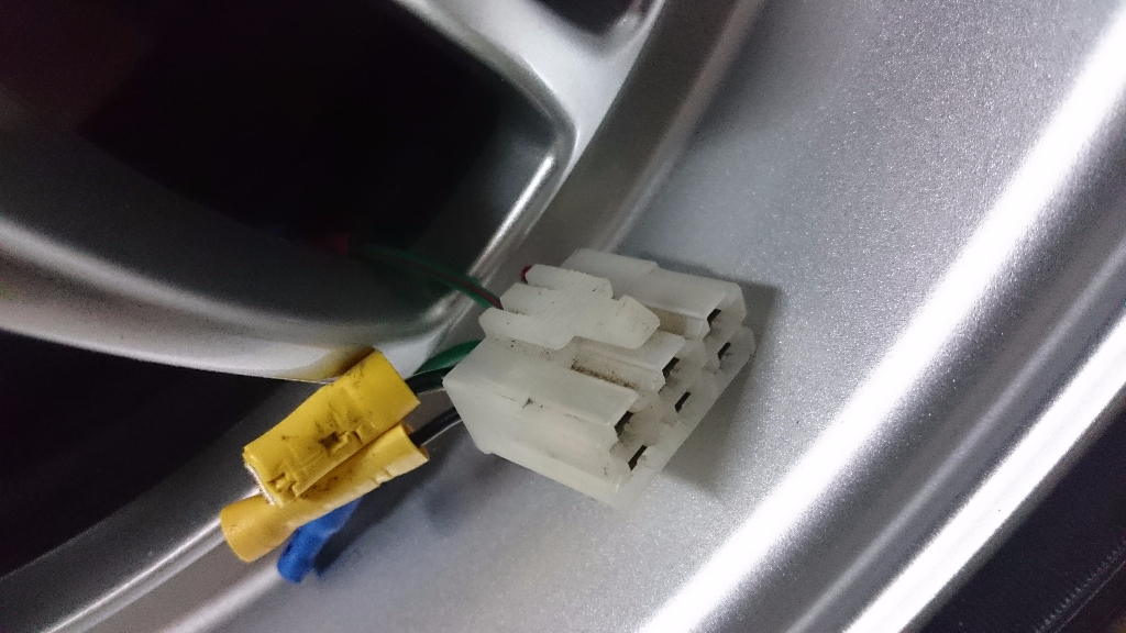

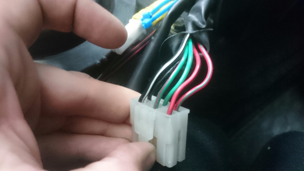

c'est clair, ne t'inquiète pas...et le voila en photo (avant chirurgie) :
le fait de sertir un nouveau connecteur complet t'évite d'avoir à faire des boutures, ce qui dans un espace si restreint peut vite arriver à ce genre de saleté :
voila le tout remonté propre, avec repérage des différents signaux :
si tu veux à tout prix rester OEM mais éviter les raccords sur cable, tu peux effectivement sortir les pinuches, dessertir/ressertir avec une goutte d'étain, en tout cas coté bouton c'était facile à sortir !

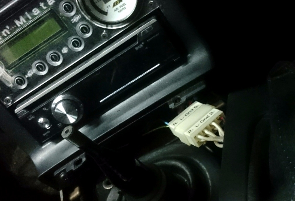

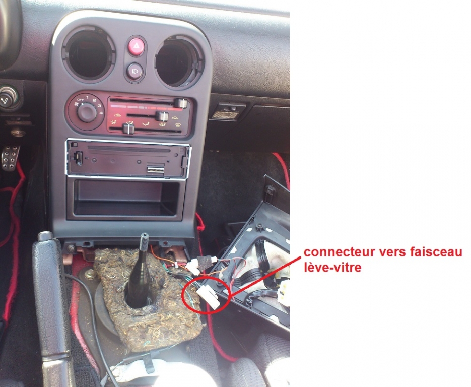

edit : d'autres photos du net pour aider NFS à trouver ça dans le sac à torches :aie: :

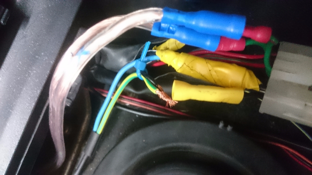

C'est donc réglé ? Sinon, ou comme énième illustration, vla ce qu'il reste du mien :
Message Publié : Mar 11 Avr 2017, 13:21
Message(s) : 8651
Localisation : Rouen
Pas mal, on se rend un peu plus compte là :ricane:
