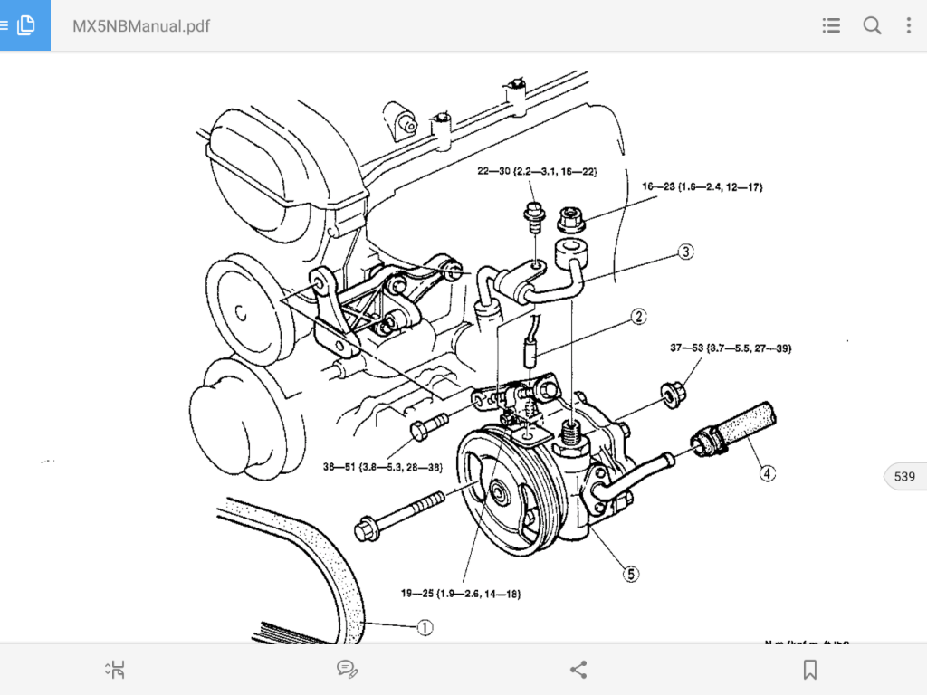

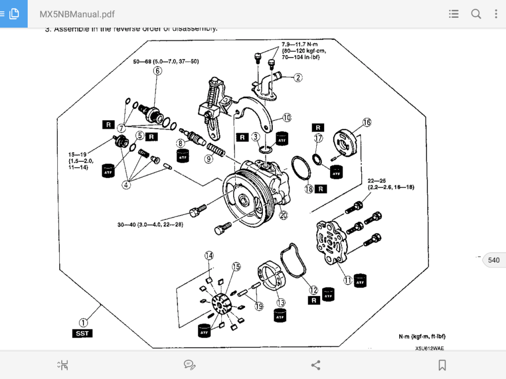

Message Publié : Mar 15 Août 2017, 18:23
Message(s) : 8997
Je sais pas si ça t'intéresse, c'est pour les couples de serrage.
