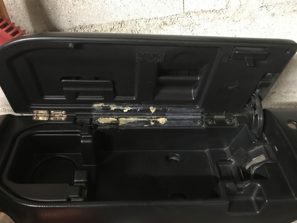

J'ai changé ma console de NB pour une de NBFL.... donc j'ai un couvercle mais qui a subi par l'ancien proprio un bricolage avec une charnière . Si tu es intéressé

Message Publié : Sam 19 Août 2017, 12:31
Inscription : Dim 13 Août 2017, 10:09
Message(s) : 102
Voilà ma console et son couvercle de NB.. la saloperie jaune je peux le nettoyer, c'est une espèce de colle que l'ancien proprio avait mis pour masquer la charnière par un tissu.
Le côté gauche a été riveté (ancien proprio aussi ) si tu es intéressé c'est toute la console qu'il te faudra prendre, sinon je fais sauter les rivets ...

Message Publié : Sam 19 Août 2017, 14:38
Message(s) : 693
Localisation : Aveyron (12)
Merci pour la photo.
N'ayant pas d'intérêt à prendre la console centrale en entière, je vais plutôt suivre la réparation de Fred et m'en inspirer pour voir et refaire la mienne. Le seul intérêt que j'aurai à changer l'intégralité de la console serait pour passer sur une aftermarket avec un grand rangement, sans l'inutile cendrier. (mais $$$ et pas si bien fini que ça j'avais cru comprendre à l'époque)
