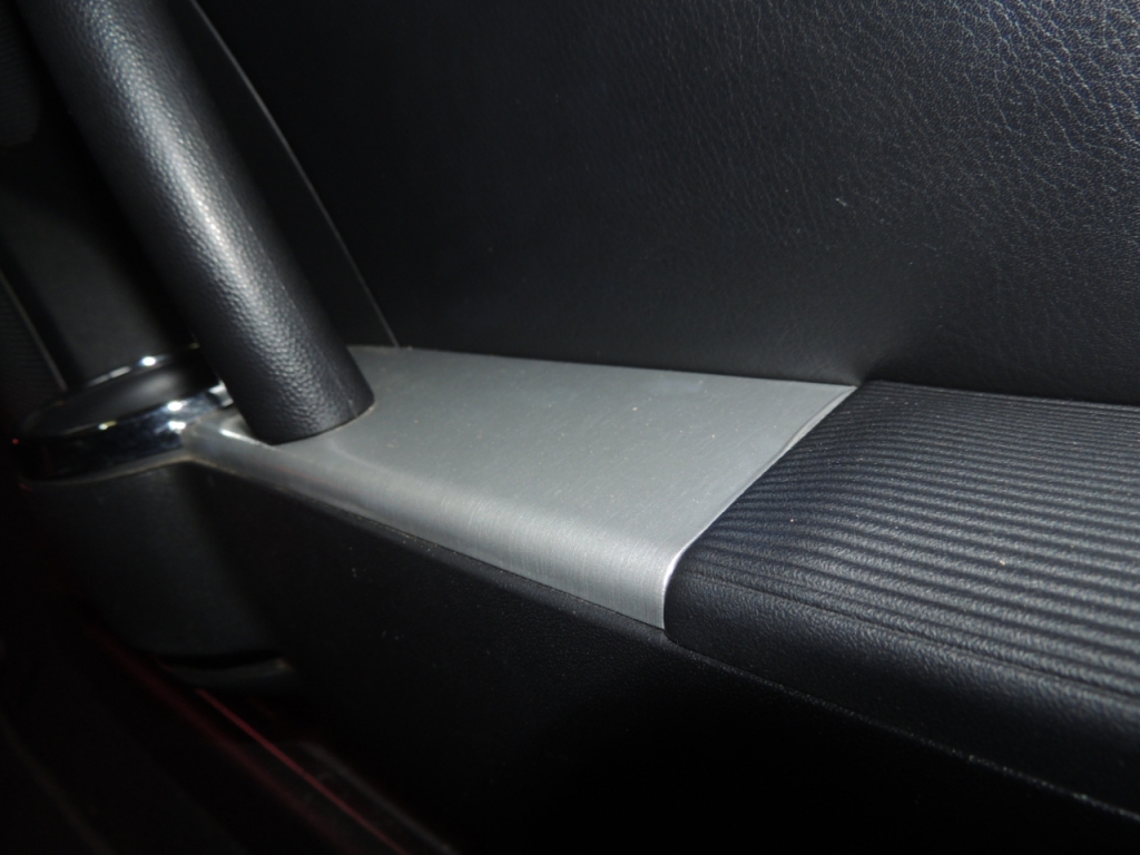

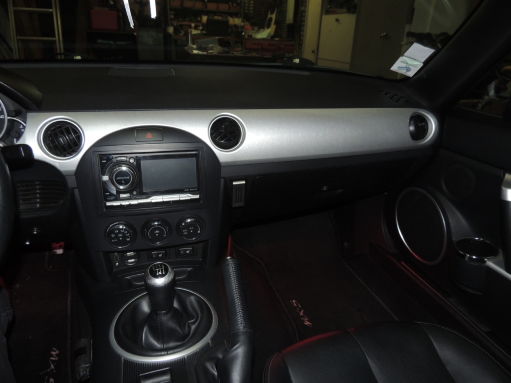

Salut,
Moi je l'ai recouvert de film 3D de type 3M 3D di-noc. Tu peux choisir ta finition (alu brossé chez moi)
Le rendu est super, du coup j'ai aussi fait les accoudoirs de portières.
Ca fait plusieurs années déjà et c'est toujours aussi nickel.

Piloupilou a écrit :
Salut,
As tu une petite photo stp du rendu ?
Ca m'intéresse de changer le noir de mon habitacle..
Merci.. :hello:

 Sujet du message : Re: [NC] Insert tableau de bord
Message Publié : Lun 1 Jan 2018, 21:22
Inscription : Mer 18 Mars 2009, 00:12
Message(s) : 286
Localisation : Gaillac
Message Publié : Lun 1 Jan 2018, 22:19
Inscription : Dim 8 Fév 2015, 20:36
Message(s) : 511
Localisation : - près de DIJON 21 -
:bien: nickel
un site pour commander ce genre de produit ? Pas trop galère le démontage de l'insert ?
Merci à toi..

Merci piloupilou pour les photos...
Elles ont fini de me convaincre... la finition des encadrements de bouche d'aeration a l'air nickel.
Reste a voir si je reste sur une finition alu... ou si je reviens sur mon idee initiale... faudrait que je trouve le film en rouge bordeau metal pour faire un rappel du ton carosserie...

Salut
Pour moi aussi c est très ancien tout ça. Le site, je ne m'en souviens plus. Ce que je me souviens par contre c'est que j'avais choisi le 3D di-noc de chez 3M.
Pour être sur que les rabats intérieurs tiennent notamment au niveau des ouies d'aération ou tu te retrouves avec plein de rabats en forme de triangle, j avais rajouté une pointe de colle de pistolet a colle a l intérieur sur ces rabats.
Bon courage.
