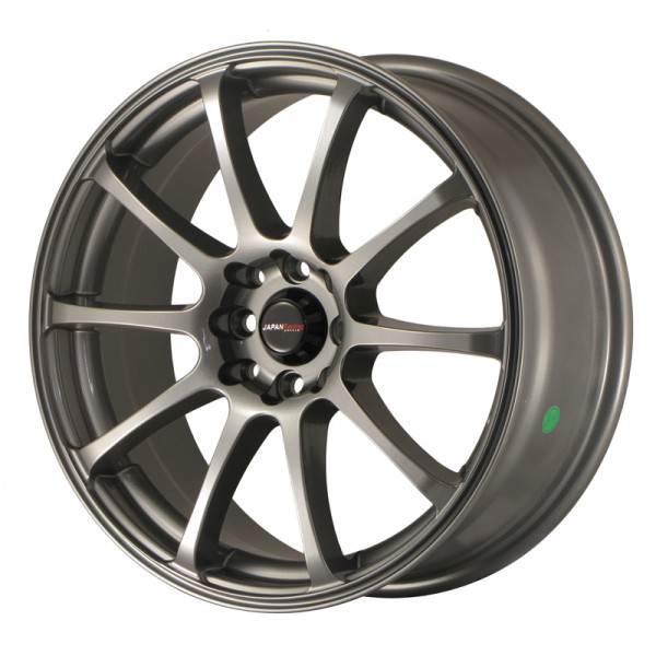

La plupart des jantes que je trouve en 17x7 ont des déports compris entre 30 et 45, je n'en trouve pas avec le même déports que les jantes mazda :sic:
J'ai trouvé ca :

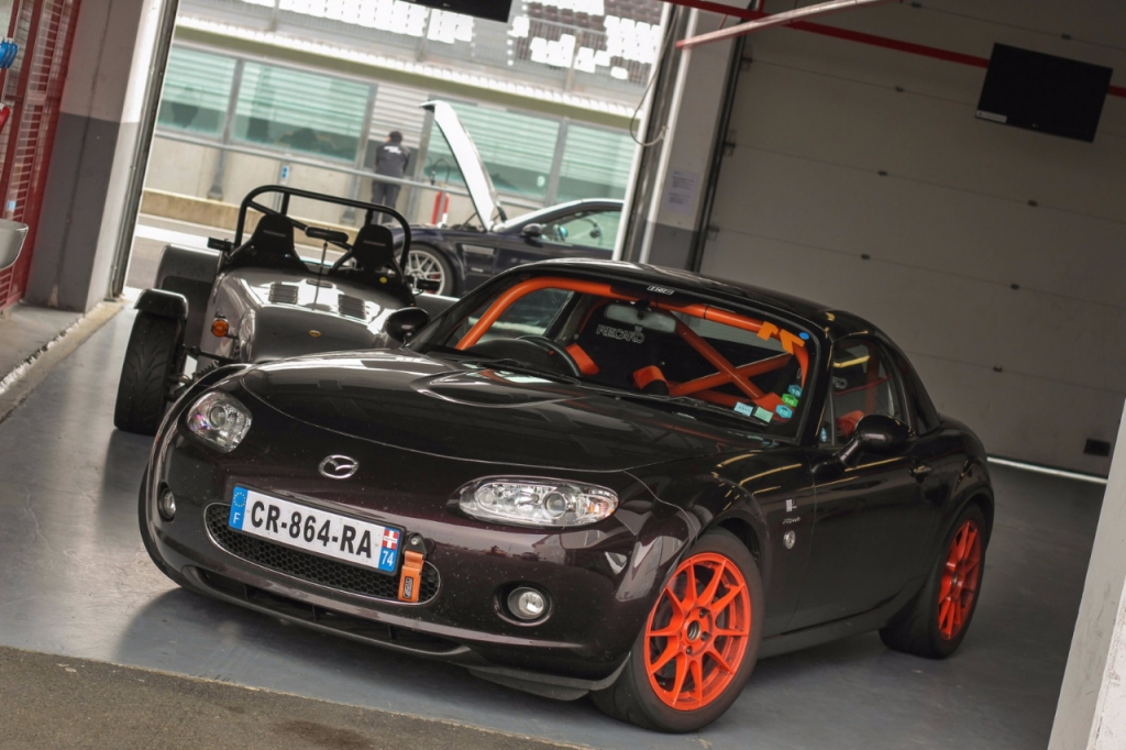

Quelques photos des Autec en 16'' --> viewtopic.php?f=83&t=27406
C'est quoi le modèle de Hankook que tu as monté. :beer:

Donc celon vous japan racing c'est du "low cost"?
ont un ET de goret
un ET de goret c'est un ET > au 55 d'origine ou < au 55 d'origine ? j'arrive toujours pas à comprendre la différence :aie:
