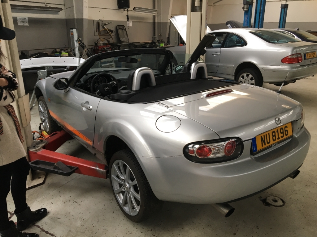

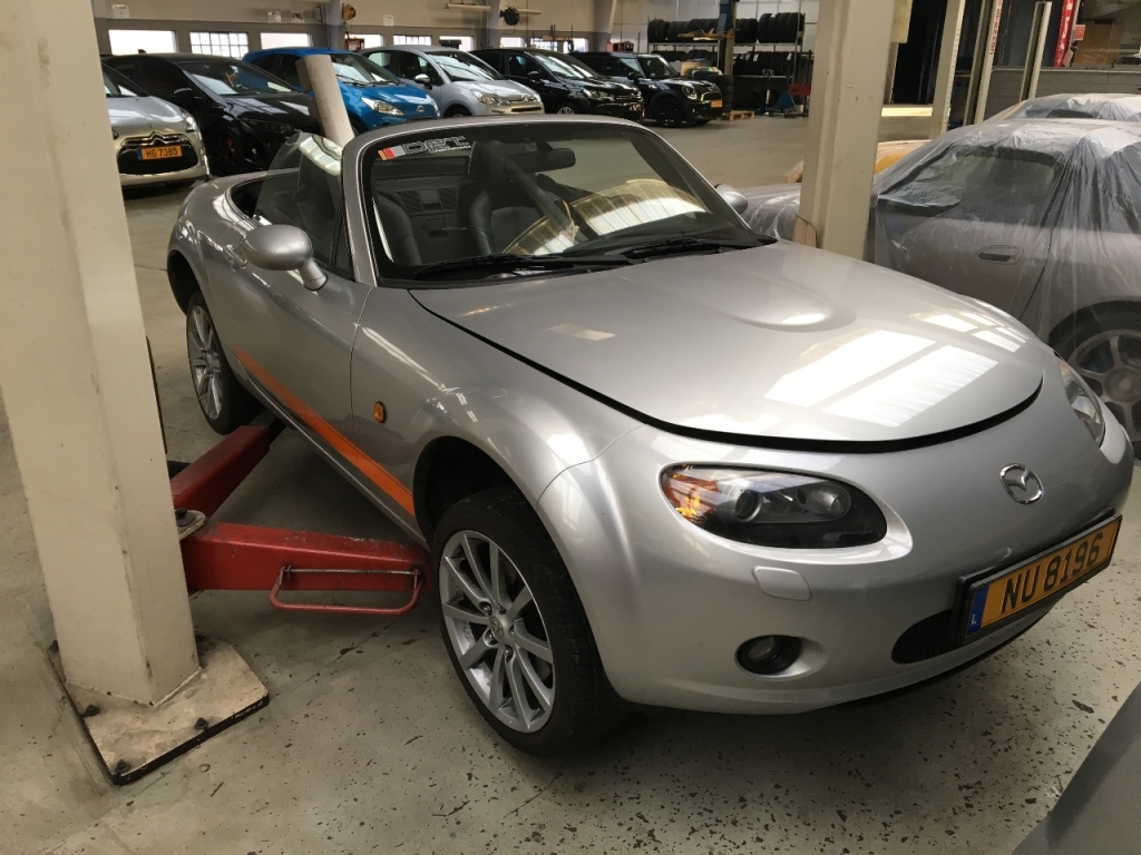

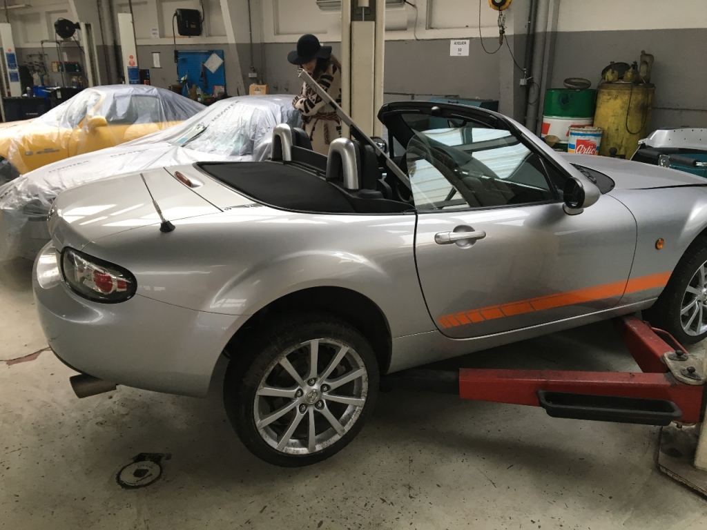

Un ami a malheureusement planté ma NC 2.0 grise lors d'un essai en vue de l'acheter... évidement je n'étais pas assuré en cas de plantage "comme un con tout seul" :tantpis:
La voiture a été rapatriée dans un garage arrangeant qui conserve la voiture au chaud.
Après examen, le chassis n'est pas touché. Cependant, un demi-train avant, un demi-train arrière, deux jantes et un sièges dont l'airbag s'est déclenché sont à changer.
Je recherche donc à minima un siège conducteur cuir avec airbag et potentiellement 2 ou un jeu complet de jantes 17'... pour un tarif évidement le plus faible possible :D
Par ailleurs, le patron du garage qui essaie de m'arranger et de revendre la voiture en l'état au meilleur prix me dit que des acheteurs potentiels lui ont objecté que même si le siège est changé, le calculateur d'airbag du véhicule sera à remplacer.... vrai ou tentative d'obtenir la voiture à vil prix ?
Idées et propositions bienvenues :jap:

Tu es sympa avec ton pote, car un coup pareil, je lui dirai de se demmerder comme il peut de son cote en faisant le nécessaire, ou de l'acheter comme c'était prévu. Sur la photo, elle a pas l'air d'être tres touchée, moins que sur la photo de l'accident du moins, c'est l'impression que ca donnait.
