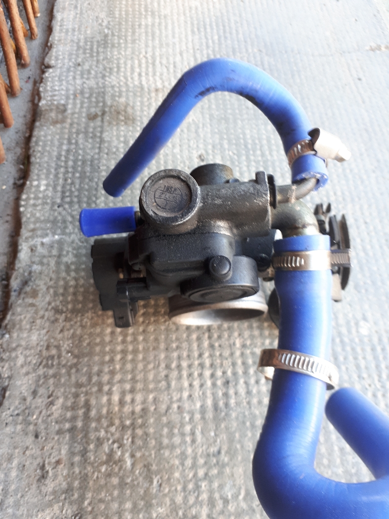

Il faut que je la retrouve, mais je l'ai bypassée sur la blanche... Elle doit être quelque part...

Bizarre qu'elle tourne comme une patate, la mienne démarre comme une patate s'il fait froid ou frais, mais une fois chauffée un peu, pas de souci...Tu es sûr que le problème vient de là ?

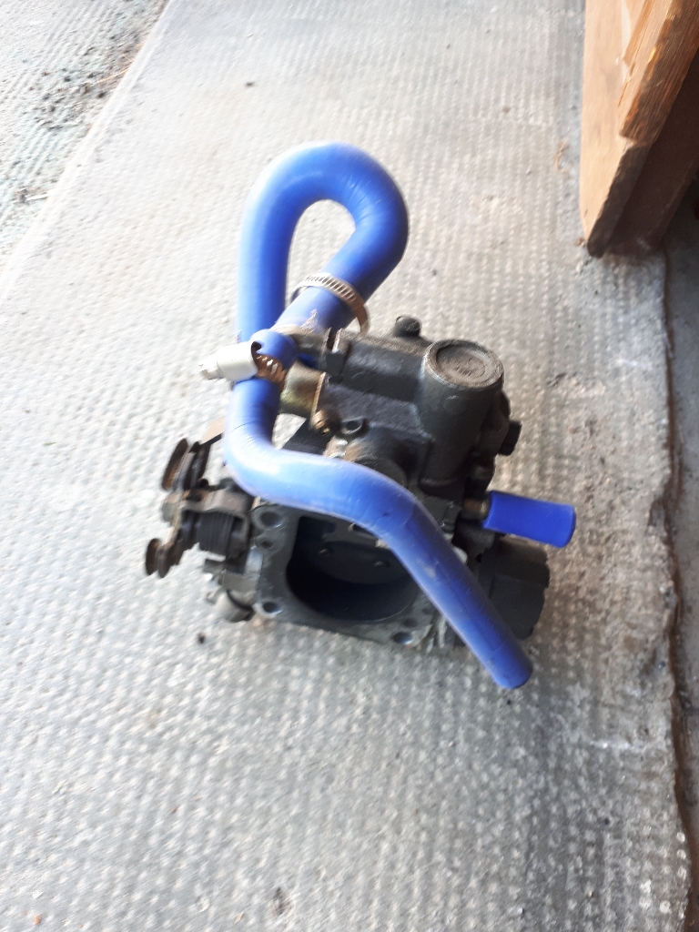

En fait la valve ISC est HS en mode ouvert du coup j'ai un ralentit super eleve. Pour eviter la surchauffe dans les bouchons grenoblois quotidien j'ai completement visse la vis de ralentit.
Ca me donne un ralentit a chaud dans les 1500tr/min malgre tout mais qui change de temps a autre au gres des bosses de la route et de la position que prend la valve :roll:
J'ai demonte la valve et oui elle est cuite sans l'ombre d'un doute - aucune resistance a ses bornes et aucune activite lorsqu'on l'alimente.
