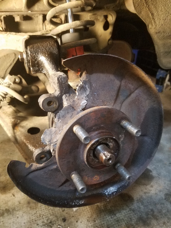

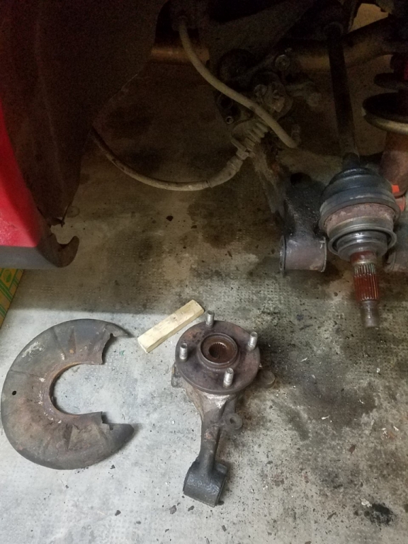

Ma NA fait un bruit bizarre à la roue arrière gauche et après démontage je vois que la tôle anti-poussière du disque a eu une réparation de fortune et j'aimerais bien le remplacer
Quelqu'un a ça au fond de son garage?
Il s'agit de la même pièce pour les NB ?
Merci :jap:

je te conseille de la prendre neuve chez Mazda ou un fournisseur autre, par contre prévois un roulement de roue car tu vas devoir tout déposer pour changer cette tôle

Oui, mais chez MX5parts elle est en rupture de stock et je regarde aussi ailleurs.
Pour le moment j'ai sorti la tôle cassé, je vais tout remonter et voir si le bruit venait de là
Je profite aussi pour changer les plaquettes de frein arrière (des 2 côtés, bien sûr) :oui:
