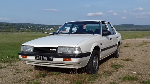

Ma voiture est une 626 2.0D de juillet 1985, modèle LX 4 portes.
immatriculation (collection) EV-065-QR

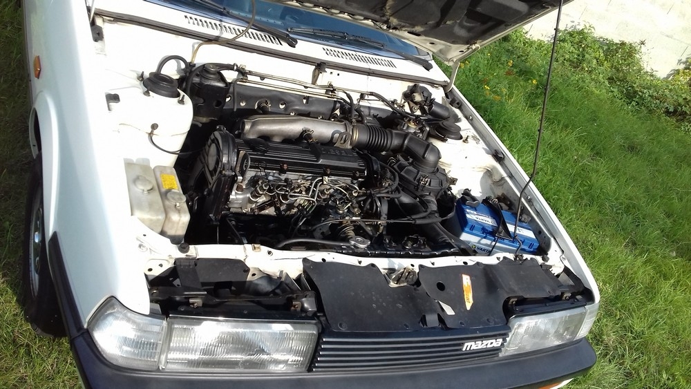

La culasse a une fuite et doit être changée.

Défaut connu : la culasse fêle (de souvenir entre les cylindres 1 et 2 en partant de la gauche face au moteur capot ouvert) assez rapidement, mais en général en garantie. Je me rappelle bien voir un suintement d'huile, tu avais beau nettoyer ça revenait au bout de quelques secondes :tantpis:
Nous, pas de bol, on est passé au travers en garantie mais elle a claqué au bout de 6 ou 7 ans / 120-130000 bornes :sic: donc hors garantie.
Tu as ce souci là ou bien tu as un autre problème ?
Pour notre part, nous avions réussi à la faire réparer par un (très bon) soudeur sur alu.
Malheureusement pour nous, le mécano était une brêle, ça continuait à fuire "de l'intérieur" à cause d'un mauvais serrage de la culasse :boxe:
Mais ça, on l'a su qu'après avoir rapatrié la caisse à la maison, commandé une nouvelle culasse et démonté le moulin :aie: sinon on aurait pu garder la même culasse.

C'est bien ce souci.
C'est déjà le second moteur en échange standard. Même chose pour le premier, il y a 17 ans environ, à 250.000 Km. 100.000 Km effectué avec ce moteur depuis sa pose.
La fuite actuelle est le liquide de refroidissement qui sort par le goujon de serrage, le premier à gauche face au moteur, comme la photo. Un jet qui vide le vase en 5Km. La culasse est passée à l'épreuve et est en cause.
J'ai effectivement trouvé un réparateur de culasse qui semble connaitre le défaut sur ce type de culasse, le garagiste chez qui elle est actuellement, (le petit fils de celui qui me l'a vendue en 1985) confirme ce défaut connu et avoir changé bon nombre de culasse.
Je m'interroge donc sur l’intérêt de réparer la culasse si le défaut est une fatigue du métal: n'y aura t-il pas une nouvelle fissure ? C'est pourquoi je préfère une neuve. J'ai trouvé deux moteurs occasion en Belgique, dont un est annoncé à 600.000Km ...?
