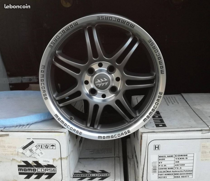

bonjour à tous,
avant son achat, je souhaitais passer ma MX5 red passion en 15" pour 2 raisons: amélioration du confort et pneus sensiblement moins chers.
est-ce une si bonne idée de minorer la taille des jantes: esthétique, respect de l'origine, taille des disques de frein, autres raison??? :tantpis:
dois-je revendre ou stocker les jantes d'origine (en bon état car repeintes, pneus moins de 10000km)?
quel prix ça vaut?
je ne sais pas encore si je vais rouler 5000km ou 25000km / an
et j'ai peu roulé avec ma nouvelle mx5, mais le confort est finalement très correct en 16", je me tourne donc vers le forum pour prendre des avis
et que pensez vous de cette annonce / ces jantes (prix/qualité/...) sinon:
https://www.leboncoin.fr/equipement_aut ... 39361.htm/
lâchez-vous :bien: je suis ouvert à toutes vos idées

La nbfl 1.8 à des gros freins.
Donc y a pas toute les jantes qui passent.

certes pas toutes les jantes, mais y'en a...
j'avais même du Wilwood en 11" (soit 280mm) à l'avant et ça passait sur les jantes d'origine ( 15x6,5)! juste mais ça passait :D
après, si tu n'as pas d'autres usage que la route, l'intérêt est mince.
si tu fais du ciruit de tant en tant, y'a plus de choix en 15" pour des pneus pistes à pas cher, et pour les jantes, il faut choisir judicieusement entre légèreté, ce qui passe, budget et... look!
