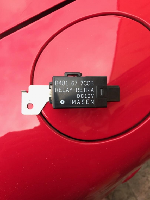

Salut,
Recherche un relais "phare rétractable" pour une LHD

Le tiens est hs? T’as pensé refaire les soudures? Celles d’origines sont de mauvaises qualités et sont souvent froides... le miens ne fonctionnait plus, cinq minutes plus tard toutes les fonctions étaient ok.

Non c'est pas le mien, il ne fonctionne plus suite à un gros C/C, je vais regarder les soudures, merci :bien:
