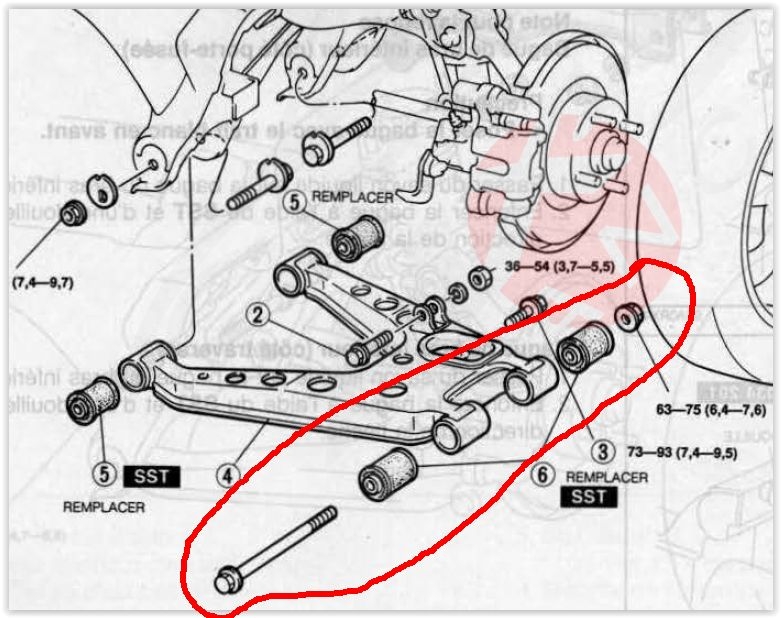

Sinon, autre petite question, avant que je ne "bourrine" trop fort, la vis sur la partie avant (entourée sur mon dessin), pour la sortir, rassurez moi, il faut juste "taper" ? Je demande car j'ai commencé un peu, mais elle ne bougeait pas ... mais d'après le schéma, je ne voit rien d'autre ... comme j'ai tout remonté en attendant d'avoir le(s) triangle(s) de remplacement, je me renseigne :-)

Cette vis, en général elle est soudée avec la rouille. Met du dégrippant au extrémités mais également au centre en dessous par l intérieur. Essaie de la faire tourner avec une clé à choc ou clé + rallonge avant de taper.

Merci Cricrisurfeur, cela confirme ce que je pensais, mais avant de bourriner, j'ai préféré demander :-)

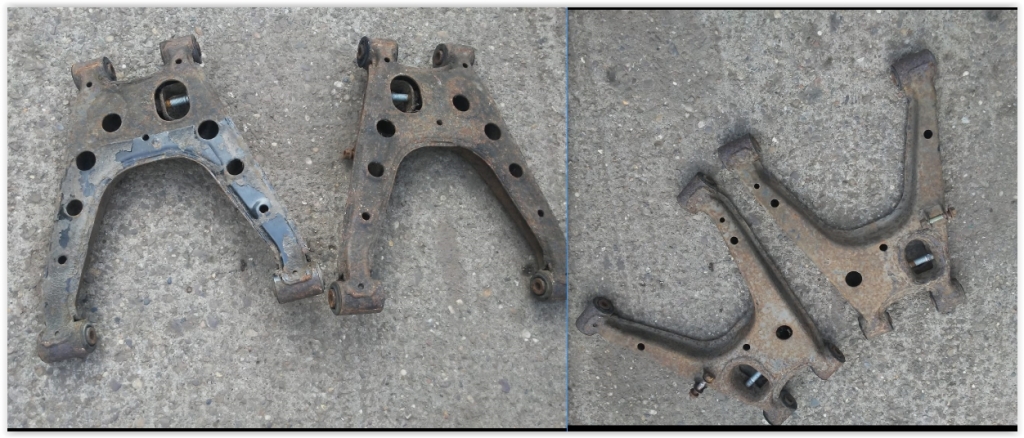

Je me suis procuré deux bras arrière inférieurs d'occasion, et avant de les monter, comme ils ne sont clairement pas neuf, je voudrais les remettre "en état" ... J'ai prévu donc de les poncer ou sabler, mais ensuite, comme "traitement", que me conseillez vous ? Du genre d'abord un anti-rouille, puis peinture et traitement corps creux ... si oui, des marques ou liens seraient les bien-venus :-)
On m'a déjà conseillé le thermolaquage, mais il faut encore avoir accès au matos, ce que je n'ai pas :-(
Ou alors j'ai aussi entendu parler de peinture epoxy ? Si oui, bien, pas bien ... à mettre après antirouille et/ou aprêt ? ...
Merci d'avance
Pour info, les bras que je me suis procuré:
