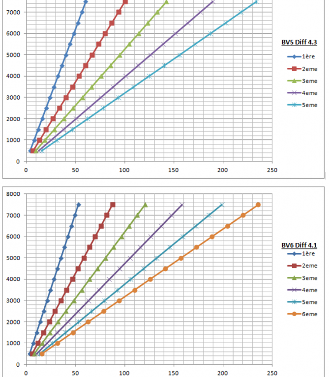

Tu peux aussi monter une boite 6 et un pont 4.3. Tu auras les mêmes ratios sur les 5 premiers rapports avec une 6eme en plus. :love:
Message Publié : Mer 9 Juin 2021, 22:08
Message(s) : 14326
Il n'y aura que la 5e avec le même ratio, sonon les 4 premiers rapport sont plus court.
Message Publié : Mer 9 Juin 2021, 23:01
Message(s) : 1142
Localisation : IDF - 91
Effectivement j'ai revu les courbes et ça tire beaucoup plus court.
