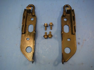

je suis a la recherche des 2 crochet de remorquage d'origine pour ma NA
Si vous avez ça en trop ça m’intéresse, j'en trouve que sur Ebay avec des frais d'envoi en OR

avant ou AR?

Arrière, j'ai oublié de préciser .

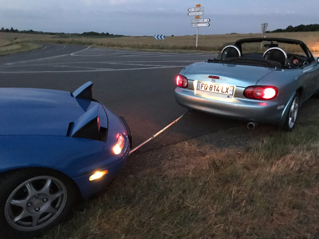

Alors gaffe, ce sont plus des crochets d'arrimage que de remorquage :ttt: (non c'est pas une blague pour une NC) : sauf erreur de ma part, ils servent à attacher a voiture pendant un transport, mais si tu y mets une barre de remorquage pour tracter une voiture, tu vas avoir une surprise

Ça tien très bien. Que ça soit de l'avant ou de l'arrière ça fait largement le taff pour être tracté ou tracter.

en tout cas sur les NA ça va bien :oui:

Oui en principe les anneaux avants sont pour arrimer et non pour tracter mais en vrai ça fait le boulot, testé et approuvé :D

oui, ça peut tenir, mais c'est quand même pas fait pour, ça peut être utile de le savoir pour adapter la conduite au mode le plus cool possible.
J'ai personnellement "arraché" la face avant de mon Boxer tanké dans mon jardin (1t5 à vide et 3t5 en charge) en essayant de le tracter avec une petite voiture d'1 tonne : je m'attendais pas à ce que ce soit le crochet du camion qui lâche....

Ah t’inquiète c'est pour me fabriquer un porte vélo sur attelage.
Je n'ai absolument rien prévu de tracter avec ça ;)
