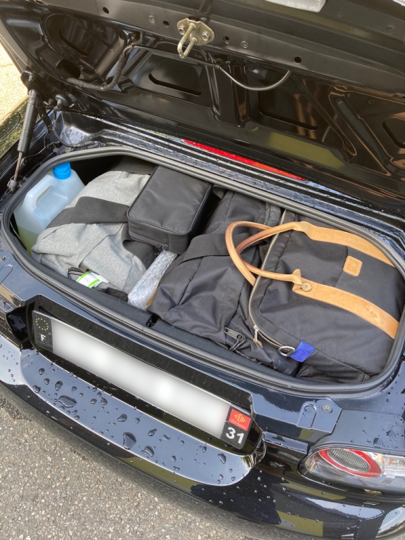

Comme je le dis souvent, j'ai les Eastpack Station et Stand, et en combiner 3 ou 4 ça remplit complètement le coffre et on a vraiment une surface de chargement assez intéressante comme ça. Coffre d'une NC ici mais c'est le même principe :oui: Ici 2 Station + 1 Stand, et on a encore de la place à gauche pour le lave-glace, la housse de protection, quelques produits de nettoyage dans le refoncement du coffre et la sacoche d'ordinateur : 2 semaines dans le sud :oui:
L'avantage de ces sacs, c'est qu'ils sont pas trop chers, résistants et garantis à vie.

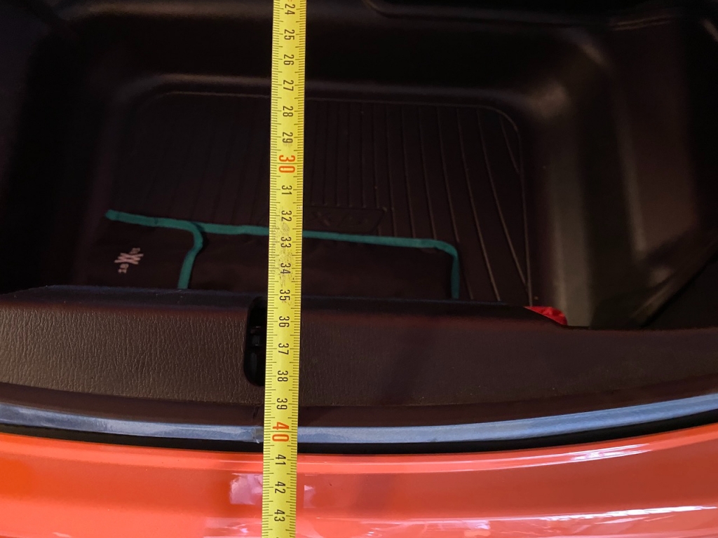

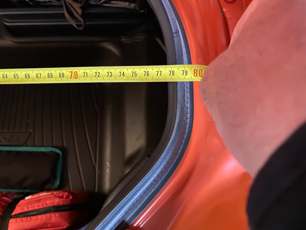

Environ 78cm au plus large et 35cm de profondeur. Mais comme dit plus haut la meilleure façons de remplir le coffre est de multiplier les petits bagages.

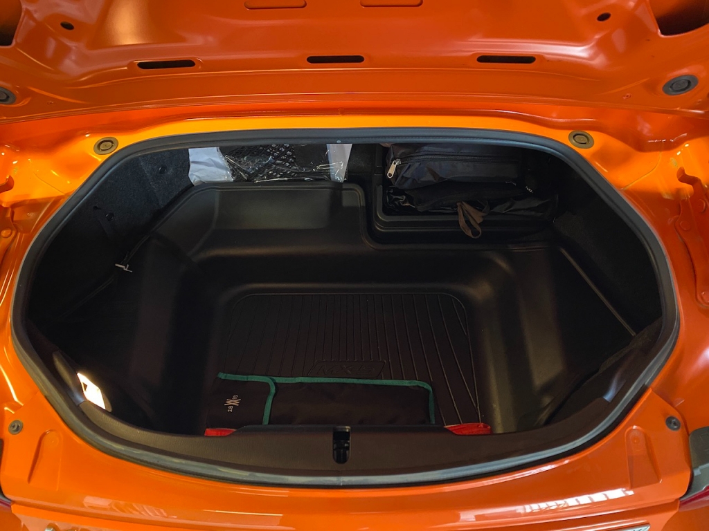

Par contre, il va te manquer la profondeur :
- du fond du coffre jusqu'au "trou" d'accès
- du "replat" du coffre jusqu'au "trou" d'accès
Par "replat", j'entends que en fait le centre du coffre est plus profond que sur les côtés : du coup si ta valise est "trop grande" pour entrer dans le trou rectangulaire au fond du coffre, tu ne pourras pas mettre une valise plus large que la hauteur entre le "replat" et l'orifice d'ouverture du coffre...
Au pire il faudrait mesurer le rectangle au fond du coffre, et les 2 hauteurs fond->orifice et replat->orifice...

Et je rajouterais que vu que les angles sont "cassés" je ne suis pas certain qu'une valise de 78x35 rentre :ricane:

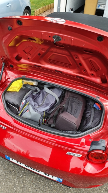

Nous on a acheté des sacs souples Décathlon (kipsta) de différents volumes afin de boucher tous les trous de la forme biscornue du coffre. C'est top et on optimise ainsi l'emport de bagages. (et en plus ce n'est pas cher).
