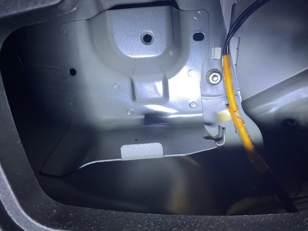

@Popinter: As tu quand même vérifier derrière la trappe en plastique dans le coffre sur l'aile droite?

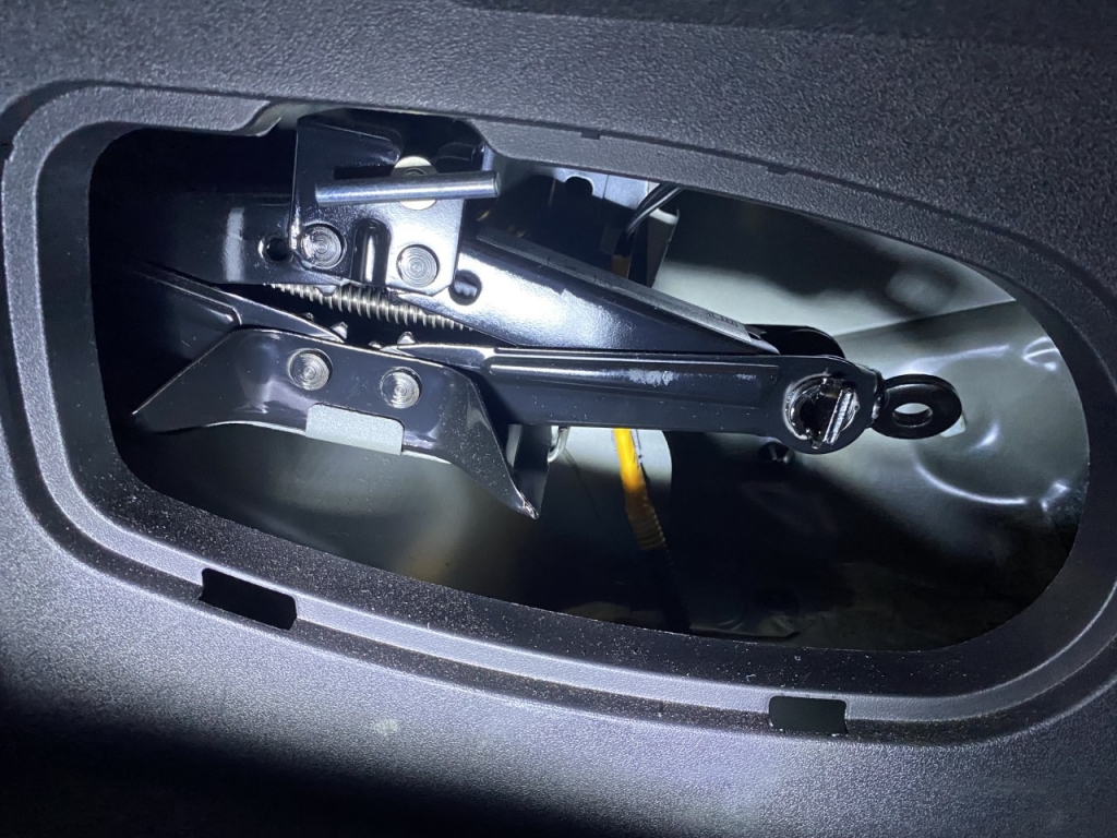

J'ai bien vérifié au niveau du cache a droite dans le coffre, et c'est comme ça que j'ai constaté que je n'ai pas de cric. L'idée pour moi c'est d'avoir un cric qui vas dans l'emplacement et se fixe. autant utiliser l'emplacement et qu'il ne se balade pas dans le coffre. Sans compter la place qu'il prendrais.
Si jamais quelqu’un a déjà acheté un cric qui va bien dans l'emplacement, je suis preneur, et apparemment pas le seul ;)

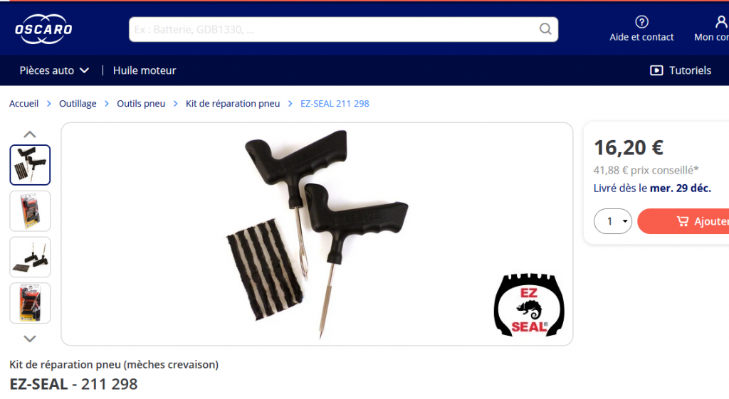

Fidèle à mes habitudes en moto j'ai un kit mèches, bien emballé dans un sachet congélation pour qu'il ne sèche pas trop vite.
Je conseille d'ailleurs vivement des outils avec une bonne poignée comme celle-ci. Car une fois couché sous la voiture pour atteindre la zone à réparer, on est bien content d'avoir une bonne préhension.
J'ai déjà galéré avec des outils en forme de manche de tournevis, qui te rentrent dans la main quand tu forces ... Plus jamais.

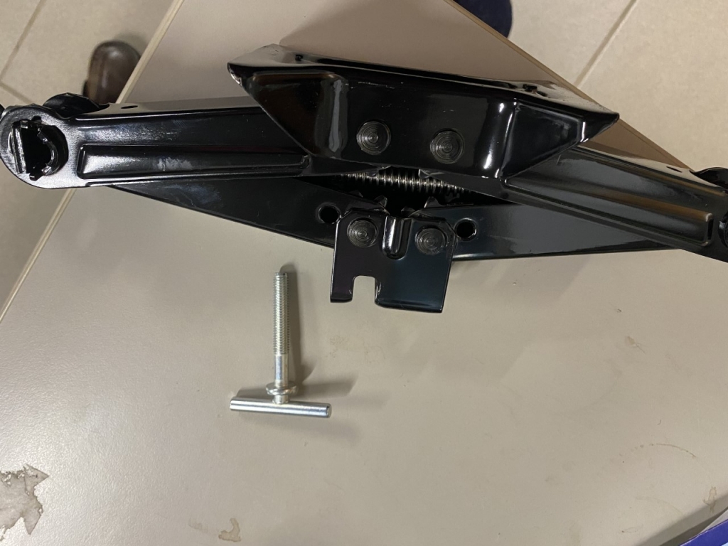

Le cric de la Mx-5 NC et ND lorsqu'il y en a un!!! porte la même référence OEM.
Il s'agit de N077-37-790B
Voir une annonce sur Ebay qui le représente => OEM NEW Genuine Mazda Tire Wheel Jack Lift 2006-2019 MX-5 Miata
Après comme l'a dit "lachutaie", tous type de cric ciseau qui se positionner sur la feuillure au endroit spécifique doit fonctionner mais le plus délicat, c'est qu'il ait les bonne dimension pour le faire entrer dans le logement prévu du côté droit du coffre.
Et surtout de le fixer avec le tige fileté en T pour évité qu'il ne bouge.

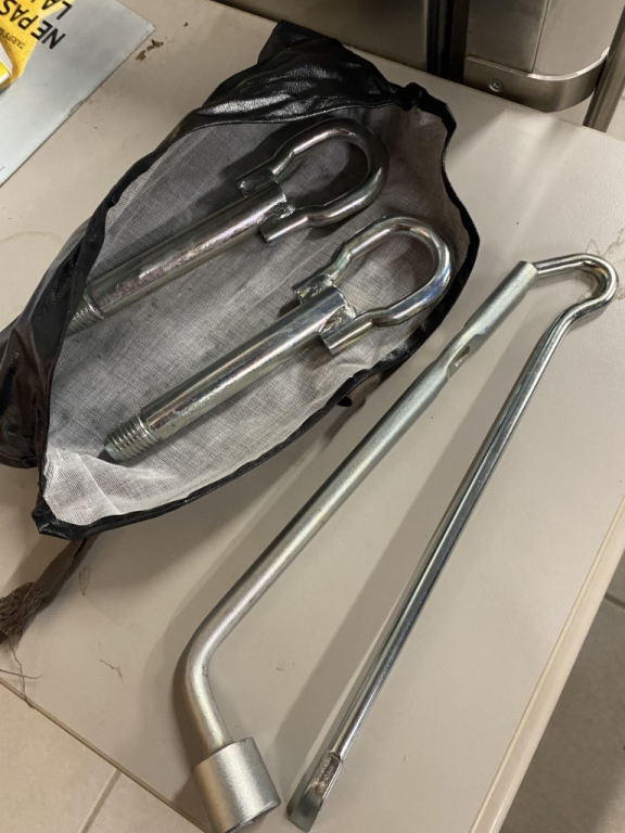

REF OEM => B001-56-170C
Il suffirait d'écumer les casses auto pour pouvoir récupérer un kit complet car les Mazda 3 BL et BM, les Mazda 6 GG, les Mazda Demio et 2 et naturellement les NC et ND partagent le même kit ou sont complètement compatible.
CF => Kit complet cric plus trousse à outil OEM

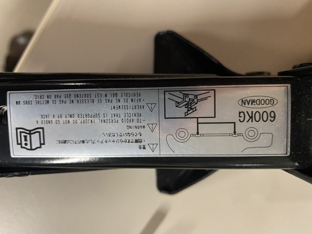

Perso j'ai fais des photos.
