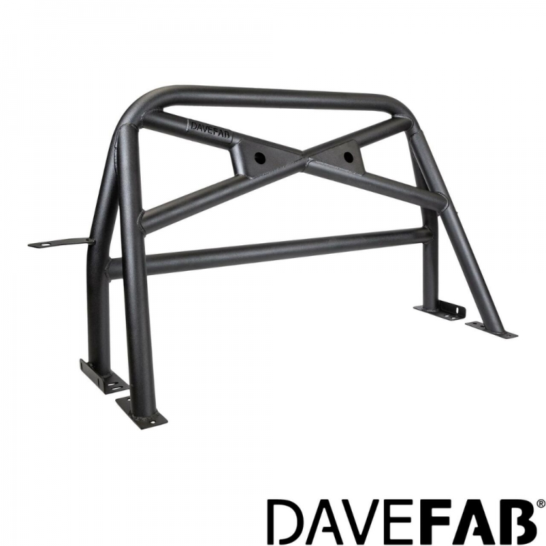

Sinon pour NA/NB DaveFab en font des beaux également et a moitié prix en neuf.

Je serais curieux de voir un crash-test avec cette bête-là. Vu comment c'est fixé et sur quoi, je suis prêt à parier qu'au premier retournement à plus de 10km/h, on retrouve la MX-5 aplatie et le roll bar quasi intact avec tous ses boulons un peu plus loin en arrière :aie:
OK pour de l'esthétique, mais pas plus.
Ce qui fait que les autres (DaveFab & Co.) tiennent, c'est justement ce qui fait qu'il faut découper et percer pour aller placer autour de tôles structurelles les plaques sandwich, ce sont elles qui vont rendre le roll bar vraiment solidaire de la structure. L'effort sur cette dernière est réparti et ce sont les boulons qui travaillent, autant dire qu'avant de tous les arracher, il faut en vouloir.
Avec seulement quelques boulons sur de l'habillage comme ici, au moindre effort la tôle va céder :tantpis:
