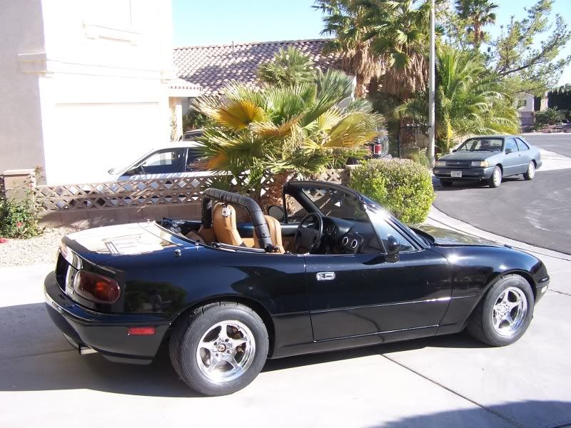

Salut les gars !
J'ai vu une annonce avec des jantes en 13
http://193.164.196.40/images/953/9531106409.jpg
http://193.164.196.40/images/951/9510616828.jpg
l'idée de style ressemblerai à ça : http://i214.photobucket.com/albums/cc13 ... C_0061.jpg
Les jantes sont montées actuellement en 175/70/13 (en 185 60 13 sur la photo avec la NA)
Pensez vous qu'il me sera possible de monter aussi des 185 ? Car 175, ça pique en largeur quand même...
Sinon, j'ai aussi trouvé des jante 13 en 205 de large :love:

Un exemple en 205 60 13 ;

tu as une 1.8 kk, donc avec des freins en 255 à l'avant, et-ce que cela passe sur du 13" ???
Sur la dernière photo postée par KK, ça doit être une 1,8. Par contre pas sûr que toutes les jantes en 13" passent.

je demanderai sur forumroadster si personne ne sait ici... ça serait vraiment dommage... de passer en frein de 1.6 :D

Il faut que tu mesures le rayon extérieur jusqu'à l'extrémité de l'étrier, ensuite tu demandes au vendeur de te mesurer le diamètre intérieur de la jante.
Après si tu ne veux pas avoir à t'embeter avec des cales, tu essayes de mesurer le déport de l'étrier par rapport au flanc du centre du disque et tu demandes une autre mesure au vendeur pour être sûr :)

D'après mes renseignements, avec les freins 1.8L ça passe pas! :ttt:
Combien de pouces de large et ET?
Je suis toujours en attente de mes élargisseurs de voies (arrivés en douane de Bruxelles le 14) pour voir comment passeront mes 13" X 8" ET35 avec pneus 205/60/13! :sic:

N'est ce pas ? :D Tu parles desquelles ? Les secondes (celles que je préfère) font 205 de large :love: Les premières sont en 175, je me demande si on peut passer facilement en 185 ?
Comme ça, c'ets clair, merci Fatalan !
ET35, comme les tiennes. J'aia lu ton topic, j'attends que tu reçoives tes élargisseurs pour voir si ça passe dans ce cas ! ça ne te dérange pas de me tenir au jus stp ? :)
