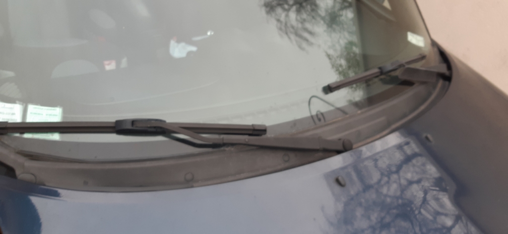

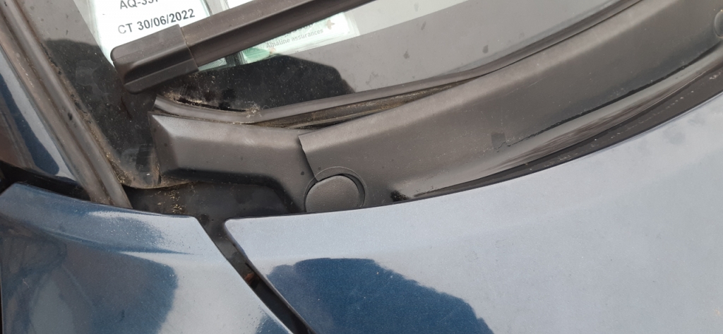

Sur ma NB 1.6 de 98 la baie de pare brise en cassée aux deux extrémités. Il y a dû y avoir un mauvais choix à la base dans les matériaux ce qui fait que le joint en caoutchouc qui est collé dessus se rétracte en vieillissant et finit par faire péter le support plastique.
Je recherche donc une donneuse pour récupérer la pièce, idéalement sur une des dernières NBFL pour avoir une pièce la plus récente possible et très idéalement dans le sud ouest parisien pour éviter les frais de transports sur cette pièce volumineuse. Je sais j'en demande beaucoup mais à la faveur d'un malentendu ... :D

Même problème sur ma NA, pièce de reproduction neuve trouvée chez IL Motorsport, qualité acceptable… Je déconseille de changer les petits inserts en plastique qui reçoivent les vis, sauf s'ils sont vraiment abimés. Très difficile de les sortir sans agrandir les trous au risque de provoquer une entrée d'eau. Des vis neuves, donc non rouillées suffisent sans oublier les caches noirs quasi impossibles à enlever sans dégâts esthétiques.

Pour les caches j'envisage de les enlever avec un petit marteau à inertie et de la colle chaude (kit de débossage sans peinture). ça fait peut être le job sans tout massacrer...

Rencontré le même problème sur ma NBFL et remplacé également par celui d'ILM.
Les caches en plastique, une fois doté d'une lame suffisamment fine, n'ont plus posé de problèmes.
