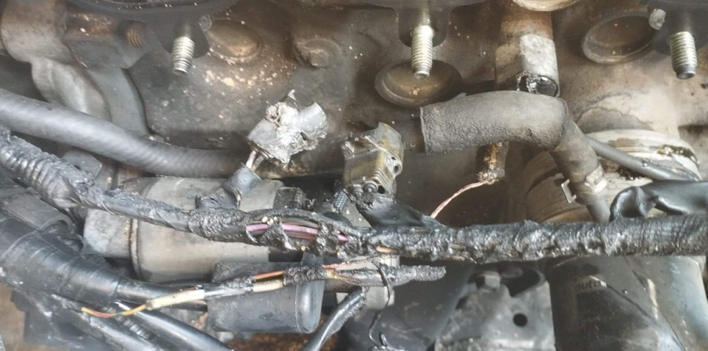

Bonjour a tous,
A l aide :D
Si quelqu'un a ça il me sauve la vie.

Je connais pas le sujet mais si c'est difficile à trouver, c'est pas réparable ? Voire améliorable par rapport à l'orogine ?
Quel est le point faible ?

Pas de point faible juste un coup de chaud :lol:
Rien chez Mazda ,je vais faire de la recupesur un faisceau nbfl,
Mais si j en trouve un c est moins chiant.

Regarde quand même si les connecteurs ne seraient pas standard, et si on ne les trouve pas sur AliExpress ou Amazon.
Ca te permettrait de repartir sur du neuf, moyennant quelques soudures à l'étain et un peu de thermorétractable.

Je récupère un faisceau nbfl bientôt,je coupe soude et repose.
J ai tout ouvert nettoyé,une masse foudu et les broches a changées .

Câblage different entre NB et NBFL.

Je veux juste les broches vu que les miennes ont fondus

Les connecteurs sont justement différents.

Pas pour les injecteurs et j ai juste besoin des 4 broches

Si c'est uniquement le côté injecteurs qu'il te faut ça va.

J en ai trouvé un pour nb sur autolinkuk vive les site UK :D
