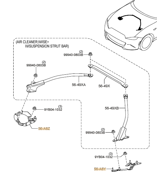

M@c a écrit :
Qu'elle ne soit plus disponible au catalogue accessoires, je pourrais le comprendre mais qu'elle ne soit plus disponible dans le catalogue de pièces détachées, alors qu'elle est toujours montée de série sur certains modèles, ce serait étonnant :etonne:
Pour moi c'est exactement ça, c'est une pièce détachée et elle est au catalogue.
Tes références sont bonnes, j'ai juste ajouté les tarifs HT en concessions
M@c a écrit :
Voilà ce que je trouve comme références :
- Tôle de fixation : N244-56-35X 55.71€
- Barre gauche : N243-56-49XA 42.09€
- Barre droite : N243-56-48XB 42.09€
- Barre centrale : N243-56-48Z 23.18€
- Ecrous (X6) : 99940-0803B 6.14€ /u
Il faut également vérifier la présence des supports (surlignés sur la vue éclatée):
- N270-56-49YA (droite) 12.20€ HT
- N270-56-49ZA (gauche) 12.17€ HT
- Ecrous (X6) 8.43€ HT/u
