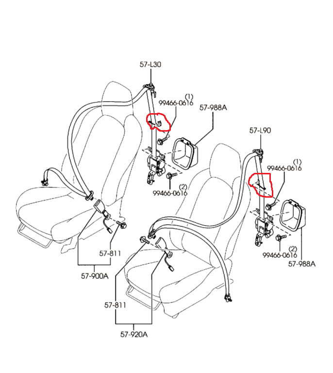

Dans les vues éclatées pour la NC j'ai ça (Catalogue AENA09) :
Si les guides de ceintures de sécurités sont bien les pièces 57-L90 et 57-L30 de la vue, alors leur référence est :
AVG -> N121-57-L90G
AVD -> N121-57-L30H
Ces deux références sont à partir de la date de production 01/06/2008 qui annule et remplace les anciennes références, donc que ca soit NC ou NCFL cela ne change pas grand chose. La bascule de date de production est associée à un VIN NC18**157275- et supérieurs. Je ne suis pas suffisamment connaisseur de la NC pour connaitre la date de bascule NC vers NCFL mais j'ai bien le sentiment que c'est la bonne date.
Encore une fois les prix en concessions sont délirants ... 231.57€/u HT

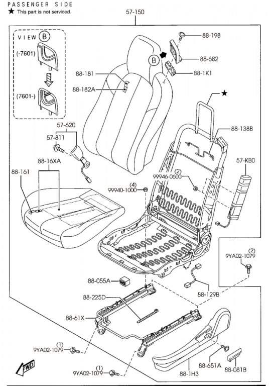

Tu parles de la pièce 88-682 de cette vue alors ?
J'ai la référence NH18-88-1M7 -02 pour le coté passager et NH18-88-1L7 -02 pour le coté conducteur (22.86€/u HT pur chaque côté en concession)
oui c'est ça mais la version NCFL. les références que tu me donnes correspondent à quel millésime ?

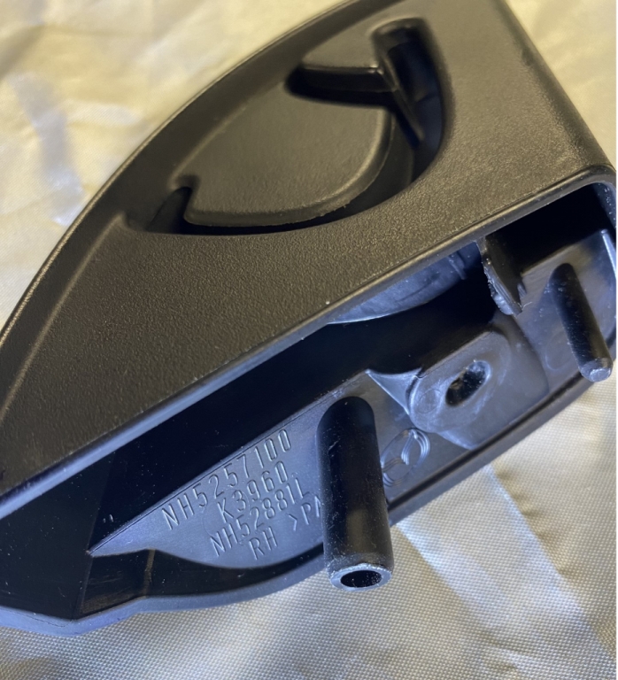

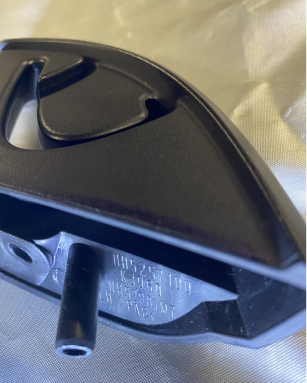

Message Publié : Mer 7 Fév 2024, 09:22
Message(s) : 2905
Localisation : Belgique
DID51 a écrit :
profites en pour faire une photos stp , merci
voilà les Ref pour ncfl
