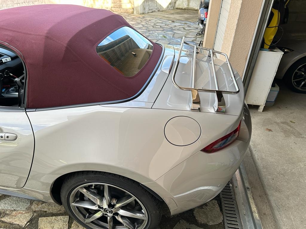

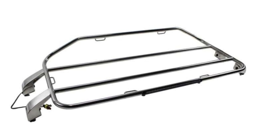

Y a-t-il une différence significative (qualité de l'accrochage, agressivité...) au niveau de l'accrochage entre la pièce d'origine mazda et la Véronique en vente sur le site suivant
https://www.comptoirducabriolet.com/fr/porte-bagages-mazda-mx5-nc-cabriolet/porte-bagages-sur-mesure-mazda-mx-5-nc-cabriolet-edition-limitee.html
En photo ici :
Merci d'avance pour votre partage de science.

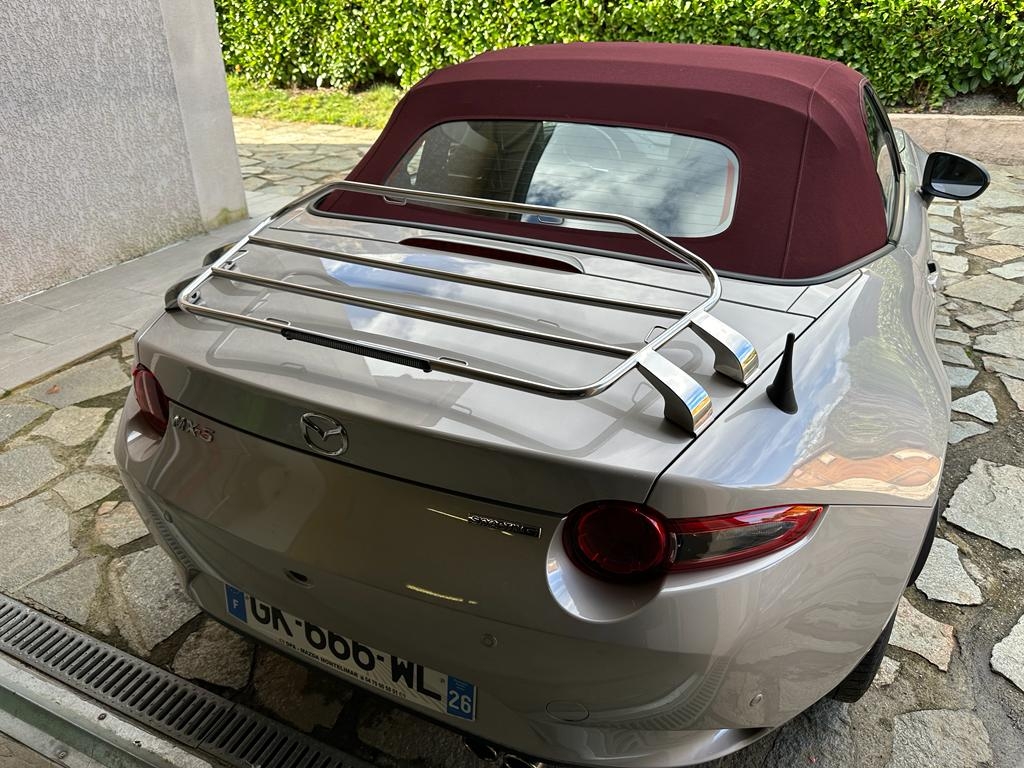

j'ai le même modèle version ND.
Le système d'attache est efficace:pas de bruits parasites et simple à installer
L'ensemble est d'excellente qualité
PS : ne connaissant pas le système Mazda , je n'ai pas de point de comparaison

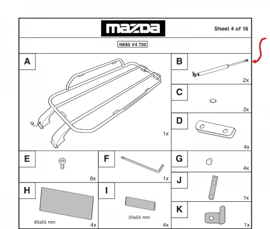

:hello: Normalement il faut un bout de faisceau spécifique pour brancher le stop sur la véronique ainsi qu'un shunt pour établir le feu stop quand tu démontes la véronique " L & N"sur la doc.
J'en ai une en rab à vendre(180), idéalement avec enlèvement sur place.

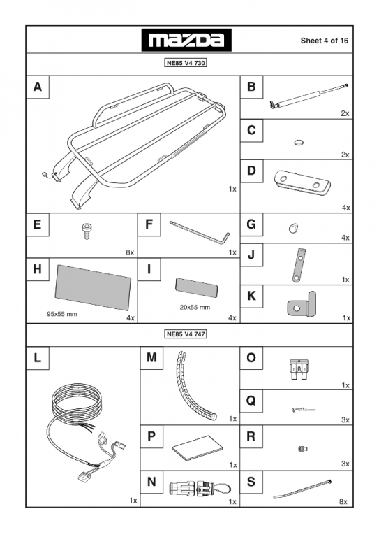

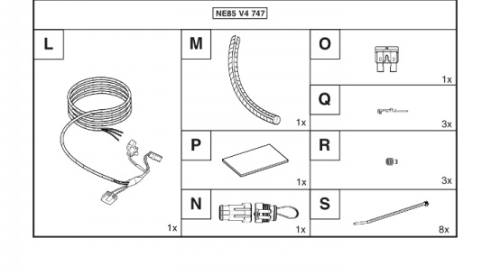

Oui c'est exact c'était livré avec un harnais électrique spécifique.
Sur la notice de montage cela reprend l'ensemble des pièces pas seulement L&N.
Ref du kit NE 85 V4 487 ou NC0-70 V4 747
https://www.ilmotorsport.de/de/mx-5-ada ... -4769/1686
Mais pas que :arrow: il y avait aussi 2 amortisseurs renforcé.
Uniquement pour ST normalement ;) et 15kg de charge Max :jap:

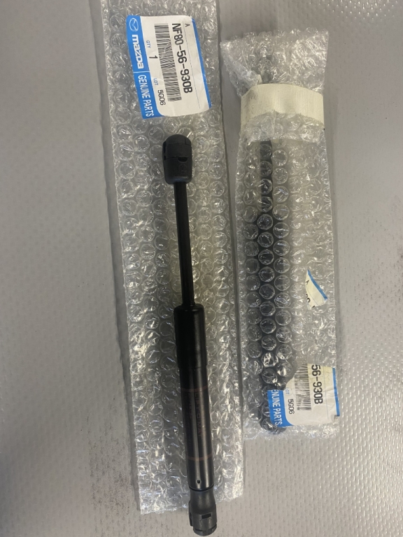

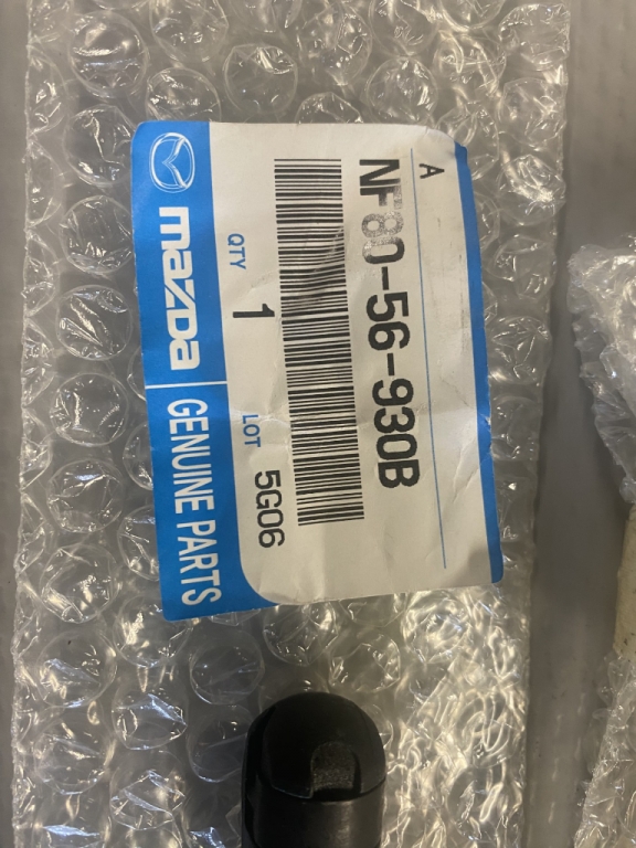

J'ai cela comme Ref si cela peut aider ..
Bonne route.
Honda Varadero XL 1000
Yamaha Dragstar
 Sujet du message : Re: [nc] Véronique conseil
Message Publié : Dim 23 Fév 2025, 13:10
Message(s) : 2975
Bonne route.
C'est bizarre car la référence NF80-56-930B ne ressort pas sur les références existantes pour la NC. Ni même aucune Mazda de la même époque que ce soit sur les marchés du Vieux Continent, Nord-Américain, Moyen Orient et même le Japonais :?
Déf. de la Mimix:
Message Publié : Dim 23 Fév 2025, 16:51
Message(s) : 2889
Localisation : Belgique
HaHa Olivier en mode recherches :lol: :lol:

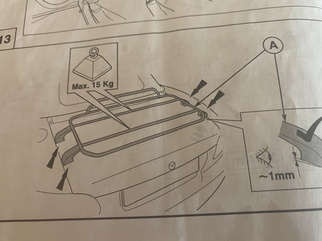

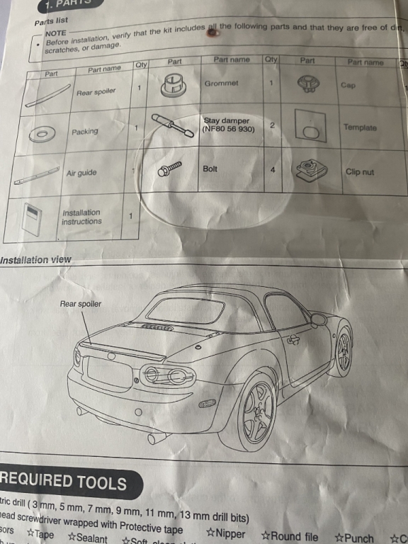

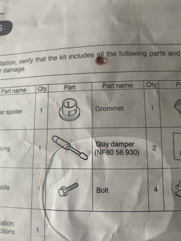

J'ai vérifier sur ma notice de montage Mazda pour la véronique, rien n'est indiqué comme Ref spécifique.
Les amortisseurs sur mes photos proviennent du kit OEM REAR SPOILER Ref NF51 V4 920G
Sur la notice de montage Mazda :arrow: il est indiqué la Ref :arrow: NF80 56 930.
Surcharge en poids sur la malle arrière, risques d'accidents ... d'office les amortisseurs sont remplacé par des renforcés.

Comme Olivier, la réf NF80 56 930 ne renvoi rien dans l'EPC. Mais Dan, comme tu l'indiques, c'est une référence accessoire. L'EPC ne connait pas les références accessoires, c'est donc logique de ne pas la trouver.
NF80 56 930 est peut être une version renforcée de NF79-56-930C.
Je confirme que les verrins Mazda OEM sont des stabilus. J'ai changé ceux de Yûko et j'en était arrivé à la même conclusion :jap:

J'ai une question pour toi Dan. Est-ce que la référence est noté sur les vérins ou pas :?
Merci du retour.
En ce qui concerne le spoiler NF51 V4 920G, il est donc bien un produit strictement fabriqué en local par et pour Mazda US et donc pour être vendu sur le marché Nord-Américain.
Le produit qui semble équivalent, mais cela reste à confirmer, c'est la référence N173-V4-920 pour le Japon et que l'on retrouve apparemment sous la référence NH52-V4-920A sur le marché Allemand du Vieux Continent.
Est-ce que cela veut dire que c'est Mazda Europe qui l'a fait construire dans l’hexagone pour les marchés du Vieux Continent. C'est bien probable voir même sûr sinon, le spoiler aurait repris la référence initial Japonaise.
Concernant le référence du vérin US, lorsque l'on fait une recherche, il est dit qu'il a aussi une force de 165 Nm!!!!!!
Exactement le même que celui d'origine sans porte bagage. :oui:
Est-ce une sécurité pour Mazda de s'assurer que les vérins soient toujours avec leurs forces optimales d'origine à l'installation d'un nouvel accessoire.
Car mettre des vérins avec une plus grande résistance à la fermeture, je ne vois pas la raison en soi avec juste un petit aileron. :tantpis:
C'est juste de la rigueur Japonaise à mon sens. :D
