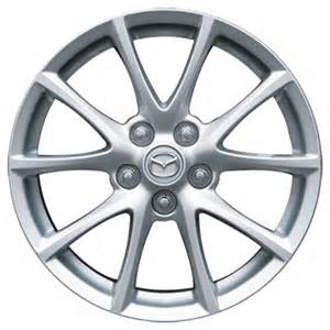

Le design 132 c'est la jante 17 d'origine qui équipe les 3 ième génération a partir de 2008 :arrow: 2013.
elle est apparue d'abord sur la NC :arrow: série Niseko en Special Edition (effet chrome)
Ensuite avec l'arrivée de la ncfl (2009 - 2012) en finition classique (silver) de série sur les 2L et en option pour les 1.8 (hors série spécial)
Vous la trouverez également en noir en 2011 :arrow: Ex sur les séries Black by MX-5 ou Racing by MX5 voir autres.
Et en anthracite (Gunmetal) :arrow: en 2012 :arrow: EX sur la série Shizuka
Dimensions :arrow: 7x17 - 5x114,3 :arrow: ET55

Exemple sur SSP NCFL. A savoir qu'elles ne sont pas noir, mais bronze assez foncé ! Faut le voir en vrai.
