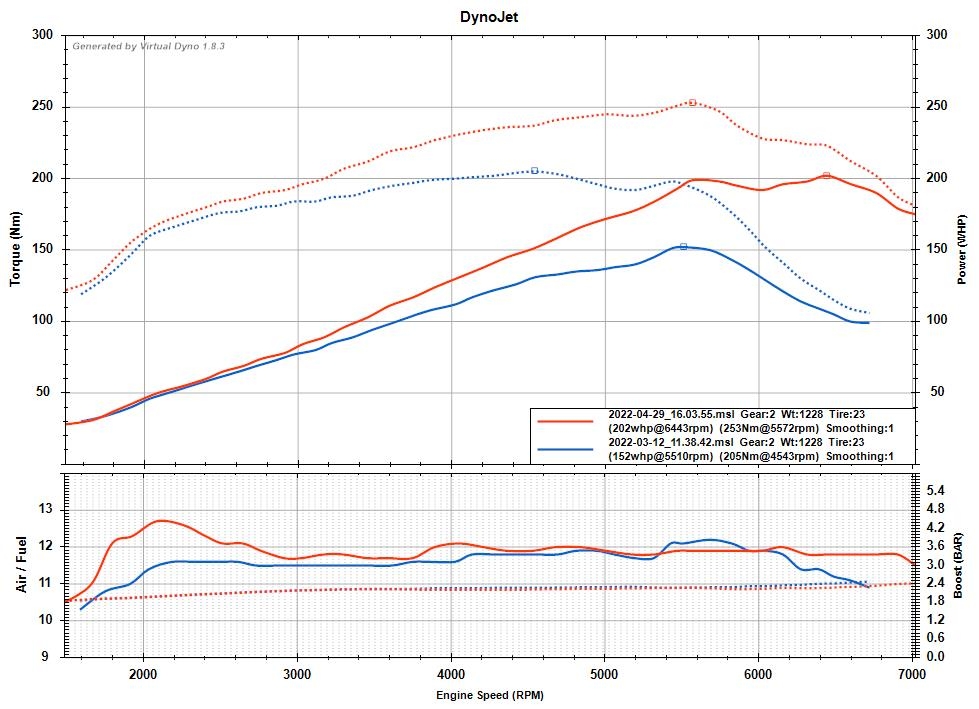

En attendant, voici ce que ça donne juste en corrigeant le retard pris par l'allumage avec les RPM:
ça fonctionne mieux :roll:
Allumage surement encore safe, il faudra peaufiner ça sur banc :jap:
