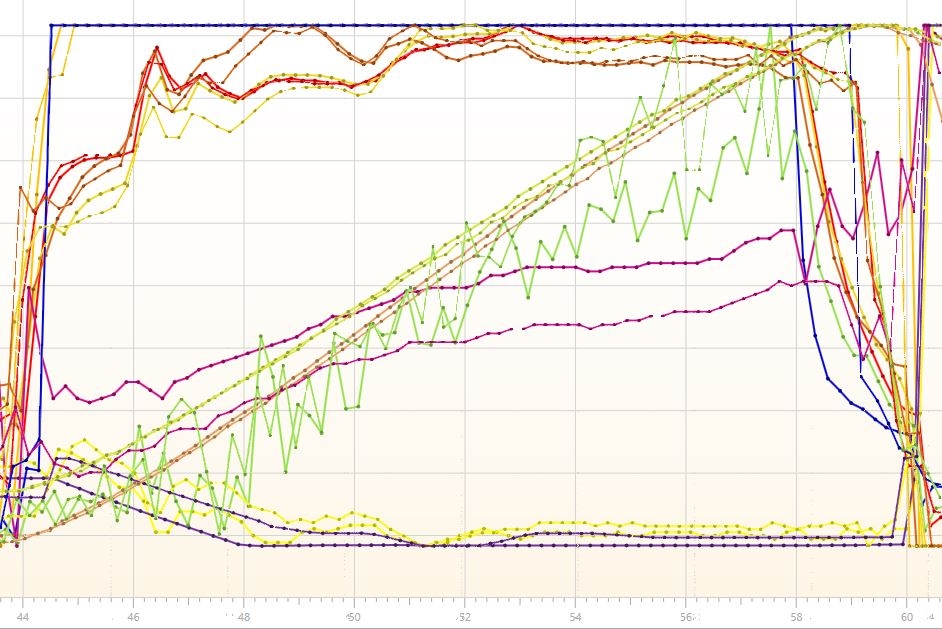

Ci dessous j'ai superposé 2 logs origine/reprog B1, c'est pas super facile à lire car c'est les mêmes couleurs de courbes.
Cependant voici ce que l'on observe :
L'avance à l'allumage en rose est bien décalée, si je regarde à 5000 rpm, on a 14° en origine et 15° avec la reprogrammation.
Le MAF (capteur d'air) en vert, d'ailleurs je ne comprends pas pourquoi il n'est pas plus linéaire. Entre les 2 versions on voit qu'on a plus de MAF avec la reprog. Je trouve ça étrange, car je n'ai rien changé coté admission, donc j'imagine que c'est un souhait de masse d'air et non une mesure d'un capteur :tantpis:
L'AFR en jaune en bas, les 2 courbes sont proches, que en déduire, pas grand chose.
Les 2 courbes rouge en haut c'est la charge "Load", elles sont quasiment superposées

Donc on est d'accord, ma reprog était light par mesure de sécurité.
Mais ce que j'observe, c'est qu'on a réellement modifier 2 choses.
Le régime max.
L'avance à l'allumage.
Les autres modifications sont peu perceptibles.
Je ne comprends pas que je n'ai pas plus d'écart sur le chrono de 1000 à 7000 rpm, en gros on a l'impression qu'on gagne rien, pourtant juste l'incidence de l'allumage devrait apporter quelque chose (en bien ou en mal).
Bref, il va falloir retravailler les paramètres modifiés et faire des logs avec une autre appli (FORSCAN peut être :tantpis: ).
Votre avis, des pistes ?
Merci

J'ai analysé un peu plus en regardant un point à 4000 rpm.
_____________ origine______reprog B1
Lambda________0,813_______0,767
Load__________0,976________0,988
IQ (fuel)_______46,491______49,838
durée injection___4,369_______4,597
Avance allumage__11,2________13
MAF____________74,55_______74,43
Donc toutes les modifs effectuées sont bien là, on constate que la richesse est plus élevée, qu'il y a plus de carburant injecté.
Donc ma modification est bien présente, après c'est surement trop light comme modif pour faire sortir plus de puissance.
Faut surement augmenter :aie:

Difficile d'en tirer des conclusions, mais en lisant tes données et en regardant attentivement les logs comme tu les décris, effectivement toutes tes modifications sont là.
Ton test de 1000 à 7000 tu l'a fait sur quel rapport ? Je n'arrive pas à le voir dans les données des courbes.
