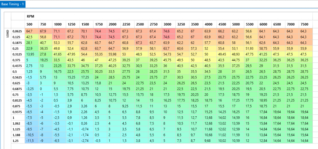

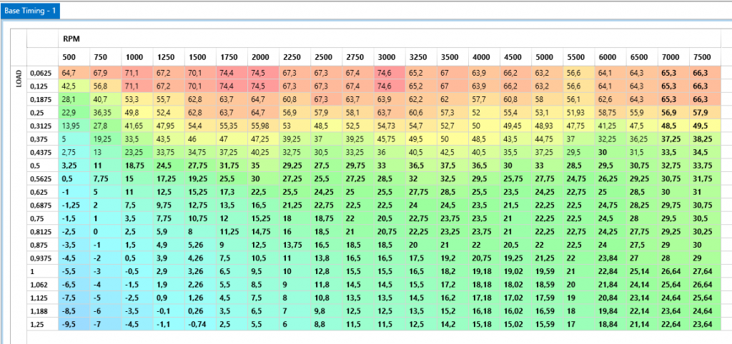

Message Publié : Lun 17 Mars 2025, 19:48
Message(s) : 8866
Aucune idée :P
Ce qui est sûr c'est que je ne suis pas près de faire des motifs moi même dans les tableaux :aie:
Un exemple de la carto stock et celle modifiée sur le "Base timing-1"
ND RF 2l sélection 56000km
Message Publié : Lun 17 Mars 2025, 21:13
Message(s) : 4657
Localisation : Cotentin
Bah justement. Quand je vois ce genre de modifications avec des augmentations par plateau, ça fait pas sérieux.
J'aime mieux lisser les courbes et augmenter de façon linéaire et progressive pour que les transitions soient douces.
Il va falloir qu'on étudie plus les avances de ces moteurs pour trouver des astuces de réglage qui vont bien.
