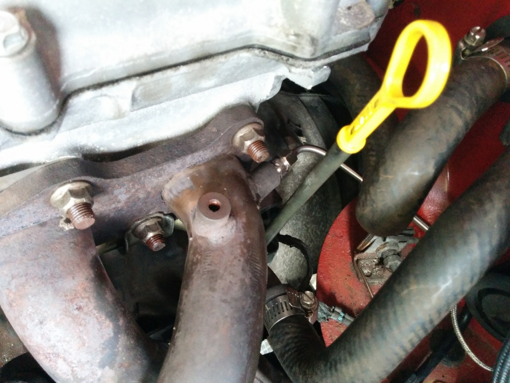

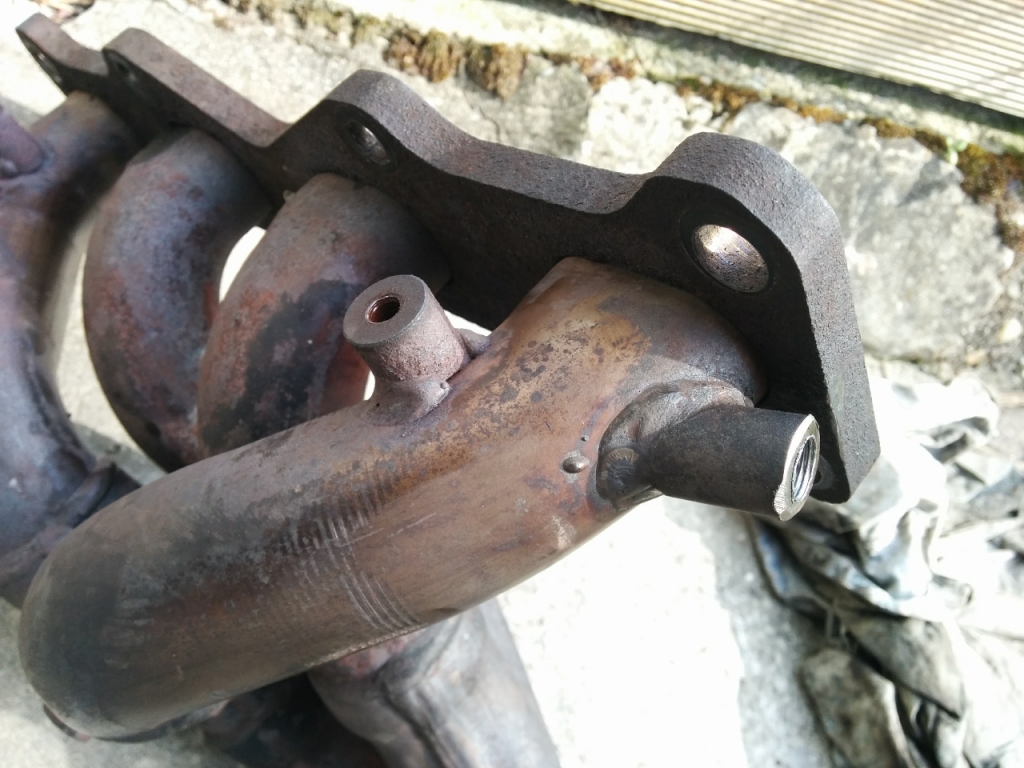

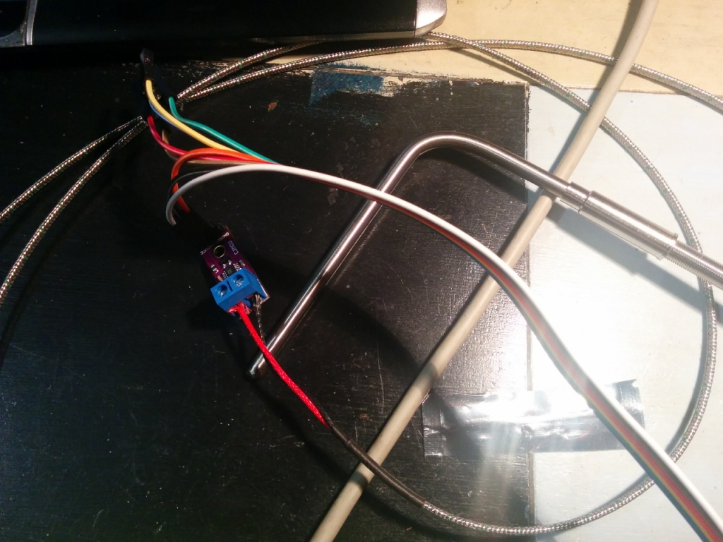

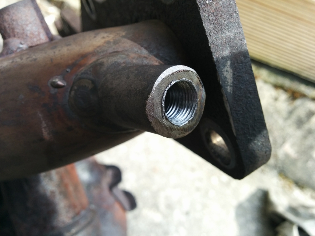

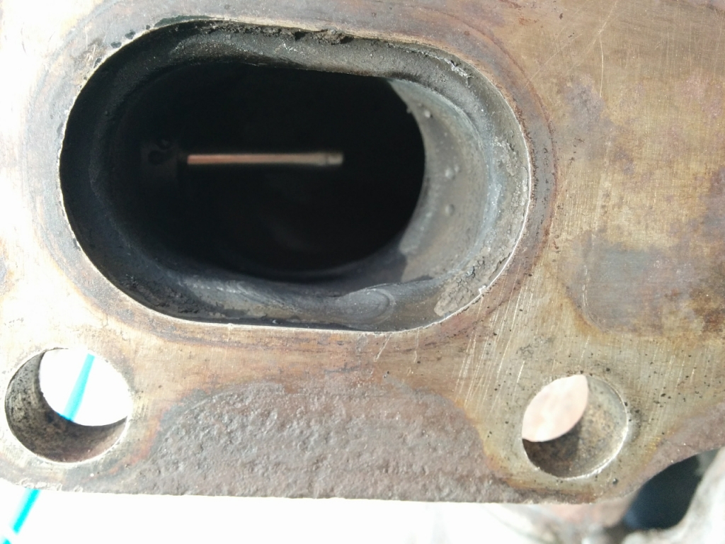

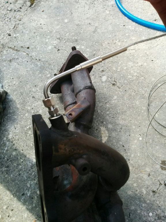

- Sonde EGT à la place de la prise EGR sur collecteur
https://fr.aliexpress.com/item/K-Type-2M-EGT-Thermocouple-WRNK-191-Probe-type-Exhaust-Probe-High-Temperature-Sensors-Threads-Stainless/32754224250.html?spm=a2g0s.9042311.0.0.wjOGf7
+ https://fr.aliexpress.com/item/AD8495-Armz-Thermal-K-Type-Thermocouple-Amplifier-Analog-Output-Precision-Module/32774616246.html?spm=a2g0s.9042311.0.0.wjOGf7
J'ai coupé, percé et taraudé la sortie EGR pour y monter la sonde :

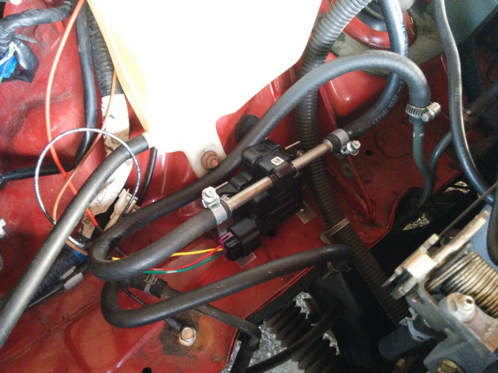

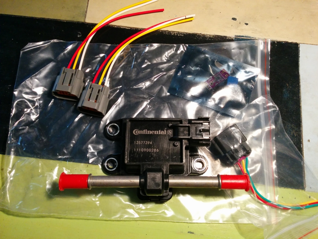

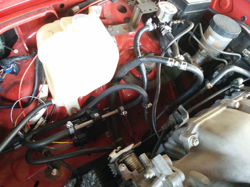

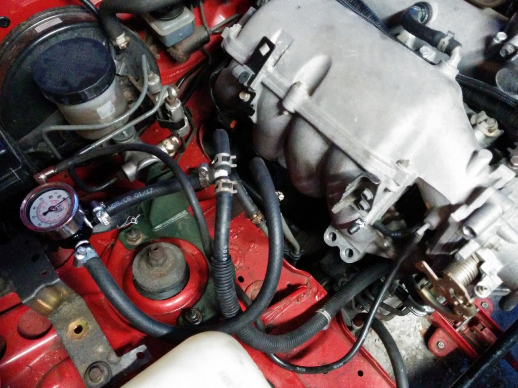

- Capteur FlexFuel Continental
https://fr.aliexpress.com/item/Genuine-Flex-Fuel-Sensor-13577394-For-GMC-Terrain-2-4L-3-0L-Savana-Chevy-Chevrolet-Captiva/32807384675.html?spm=a2g0s.9042311.0.0.vmFHbK
Montage sur le retour carburant :
Il donne aussi la température carburant (qui ne fait que monter quand on roule !! à cause du retour carburant pompé réchauffé ? température sous le capot qui monte qui chauffe capteur ou les durites sous voiture ???)
- Régulateur de Pression réglé à 3.5 Bars

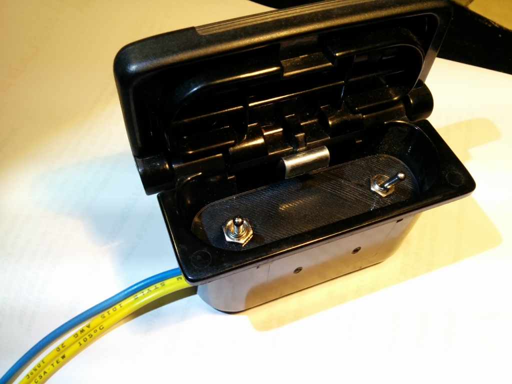

- J'ai également monté 2 inter dans le cendrier pour pouvoir switcher les tables :

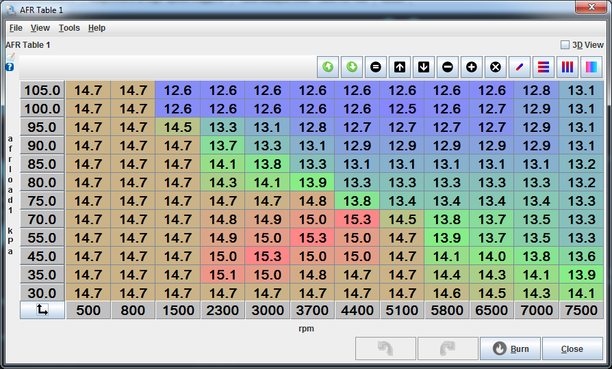

J'ai pas touché aux réglages de ma lambda qui affiche toujours les valeurs en AFR SP soit 14,7. Je trouve ça plus parlant que des lamda = 1.001... Et comme je risque de repasser au SP si je suis en manque de E85 ça me convient.
J'ai par contre remarqué une chose. J'ai une table AFR assez classique (14,7 sur les basses charges/RPM) et du 15 en cruising (90km/h -> 130 stabilisé). J'ai démonté mon collecteur d'échappement et il y avait un dépôt blanc, qui partait avec le doigt (des soupapes jusqu'à la WB). J'ai jamais vu ça. J'ai pas regardé mes bougies. Une idée là dessus.

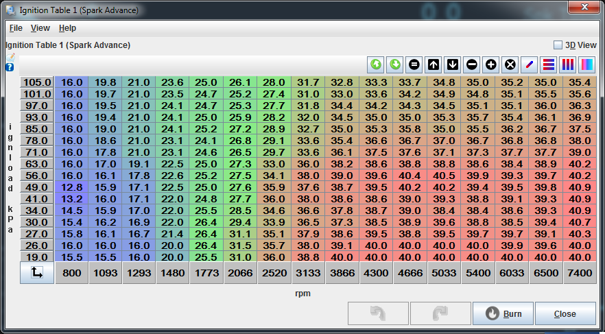

Je vous partage donc mes paramètres :
E85
Moteur NBFL 1.8 VVT
Régulateur de pression essence taré à 3,5 Bars environ
Le reste, du classique.

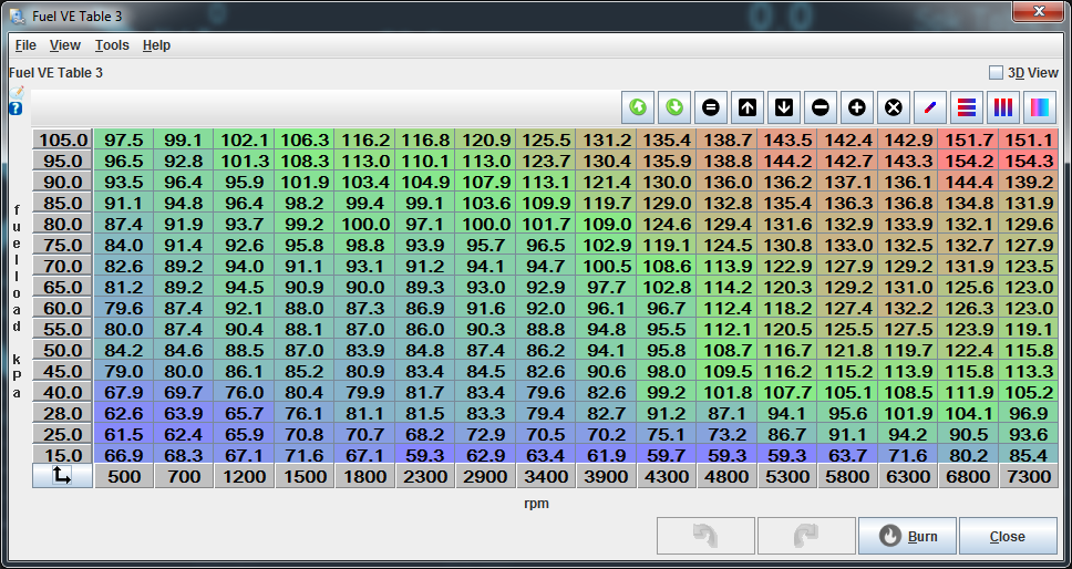

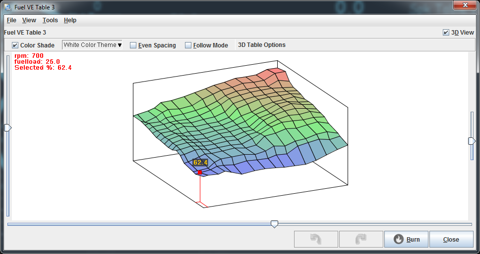

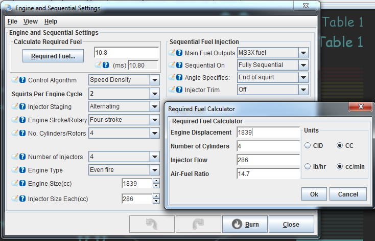

Le req fuel :
Calcul à partir de l'origine : 3bars 265cc 11,6ms :
Les AFR :

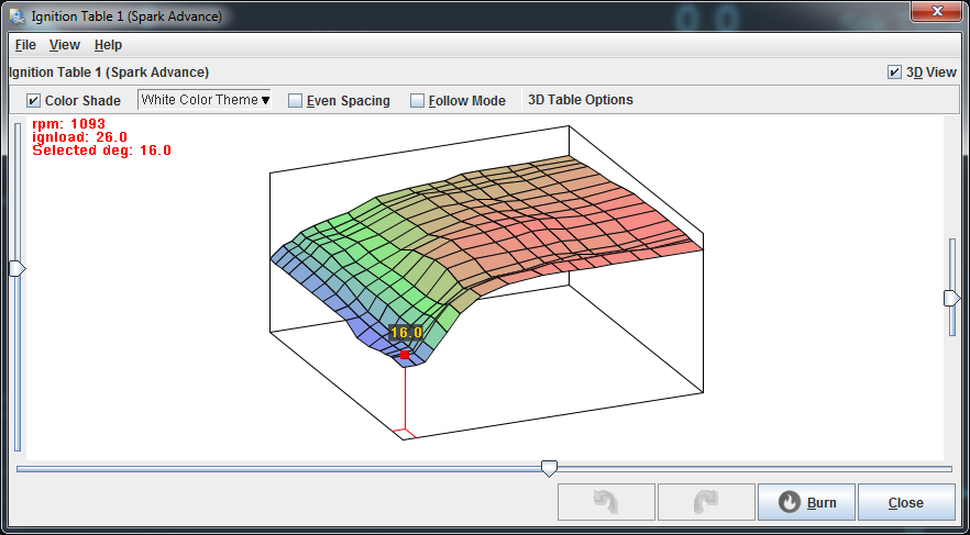

Les avances :
Les VE :

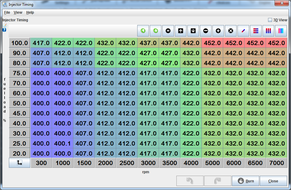

Les timing d'injection mais dans nos config, pas vu grand chose de changements.
Le VVT :

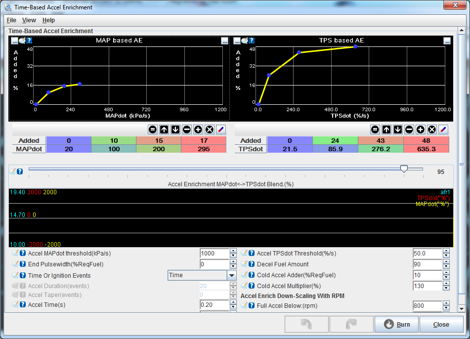

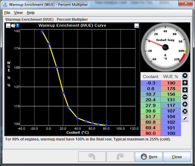

Pompe de reprise :

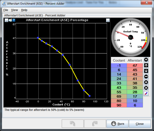

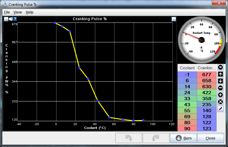

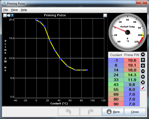

Pour le démarrage :
Voilà, ça tourne pas mal. Assez agréable à conduire.
Démarrage lorsqu'il fait bien froid à encore améliorer mais c'est correct pour de l'E85 et des démarrage à 2-3°C le matin.

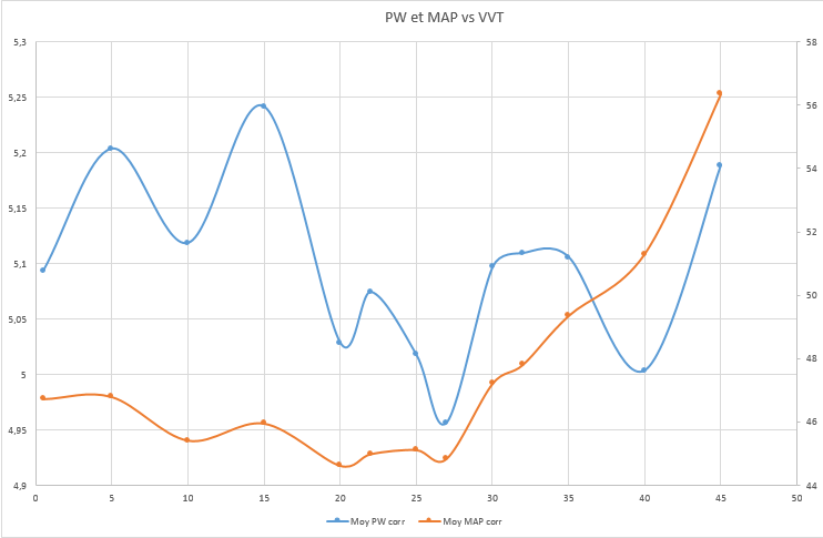

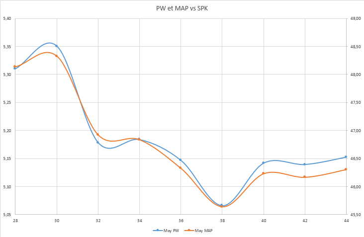

Mon objectif est d'optimiser la conso en cruise : 100-130 km/h.
Je me suis inspiré de recherches sur forums us et co (http://www.superstreetonline.com/how-to/engine/0510ht-fuel-economy-tuning/). J'ai fait des aller-retours sur une route plate (mais avec du vent :/ ) en faisant varier l'angle VVT et l'avance à l'allumage en roulant à 100km/h compteur (96km/h d'après la MS). A chaque paramètres fait en aller et retour pour compenser.
J'ai fait pour le VVT :
0, 5, 10, 15, 20, 22, 25, 27, 30, 32, 35, 40 et 45°
Pour l'avance :
28, 30, 32, 34, 36, 38, 40, 42 et 44° !!
J'ai fixé l'AFR à 15. Avec la correction UGO(jusqu'à 138% en faisant varier le VVT). Avance à 34° fixe lors des tests de VVT et VVT à 28° fixe lors des tests avance.
J'ai identifié ces paramètres qui m'ont parus interresant à observer : MAP, TPS, PW et EGT.
J'ai fais les moyennes aller-retour pour chaque paramètre et tracer les courbes :
Ce qui m'étonne c'est que j'étais sur le quivive pour observer du cliquetis dans les 44° (46° essayé aussi !). Mais rien vu ! (Le capteur semble bien marcher, je vois du faux 'cliquetis' lorsque le démarreur tourne)
On peux voir donc que pour optimiser la conso à 100km/h : VVT à 27-28° et Avance à 38° semble être pas mal.
Après je suis conscient que ce genre de mesures, c'est plutôt pour avoir un ordre de grandeur. Le banc freiné serai indispensable pour optimiser. (Il y en a un à côté de chez moi mais 250€/h j'irai quand je serais assez dégrossi).
Edit : lien inspiration

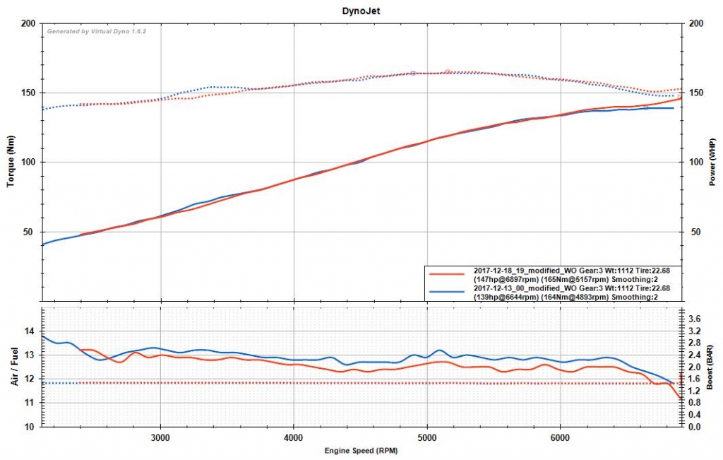

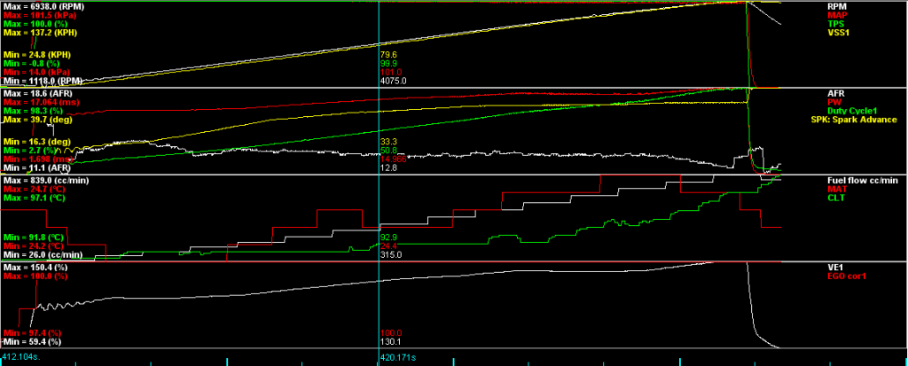

Dans ces conditions, j'ai fait quelques 'tirs' sur route bien plate.
A plusieurs moments différents et route différentes.
Pas trop de fluctu j'ai ça environ :
A croire que j'ai truqué pour au final retomber sur les valeurs stock mais en E85 !
Bon c'est du virtual dyno...
(A noter que c'est sur route mouillé/bien humide à chaque fois et je suis en pneus neige, je sais pas à quel point ça joue)
Bon par contre, je suis pas loin de saturer les injecteurs (DutyCycle preque à 100%)
C'est trop just ou ça peut le faire quand même ? Sinon, j'peux encore monter la pression aussi.

 Sujet du message : Re: Megasquirt et E85
Message Publié : Mar 19 Déc 2017, 10:23
Inscription : Dim 2 Oct 2016, 10:50
Message(s) : 41
Salut ! Alors pour le duty essaye de rester en dessous de 80 pour etre safe et grand max 90 ;)
